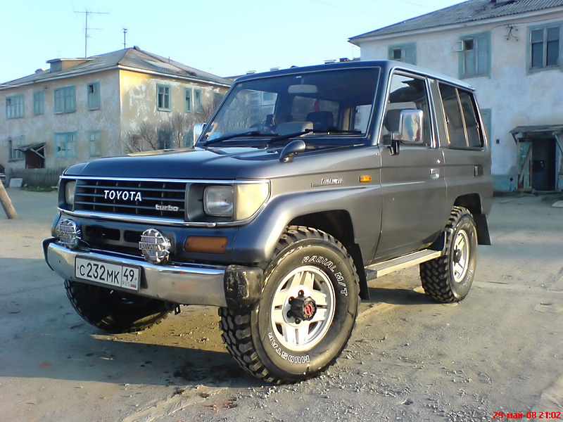

Сегодня переобулся в долгожданную. 285/75/16 Динамика чуть притупилась, но ездить стало интереснее. Опять же - машина выглядит на порядок лучше smile.gif

Круто смотрится, с такими тапками теперь по всем сопкам тараканить можно.

новенькая........класс смотрится!!!

Я так понимаю что большой диаметр влечет за собой не только увеличение проходимости, но и снижение устойчивости т.к. центр тяжести становится выше. С маленькими колесами машина легче идет в гору.
ИМХО тут нужен какой то компромис. Хотя если не гнать на поворотах и есть запас мощности движка тогда это оправдано. Смотрится круто. Одно слово - Танк smile.gif

Блин а по мне как то узковаты тапочки!Но на вкус и цвет...как говорится!

ИМХО узкая резина уменьшает сопротивление/трение с дорогой соответствено скорость выше, и расход бенза меньше. Хотя широкая лучше за грунт цепляется. Тут тоже не понять что лучше.

КЕЛЬТ, пождравляю! На Жжипа похож стал.

Пришлось снять клыки с бампера: терло. И все равно продолжает цеплять передним колесом за выхлопную если руль до упора вправо положить. В этом месте труба уже блестит. Подскажи что сделать пожалуйста smile.gif
ЗЫ. Записался на регулировку колес к спецу что на кожзаводе.

Да, я тоже признаться ожидал большей визуальной толщины. Раньше у меня стояли хэнхуки 265/70/16, те смотрелись толще чем нынешние. Но эти только смотрятся тонкими. На самом деле УХХ smile.gif

Единственный косяк таких покупок это то что если после покупки установки и обкатки резина не понравится,за ту же цену её уже не продашь(практически),а такие колёсики долго ходют и по этому до следующей ждать долго приходится!
Кстати если дисочки пошире воткнуть,мне кажется её раздует и вид гораздо благороднее будет!

Не, это незачем. Она и так большая. Джапы гораздо меньший размер закладывали в конструкцию машины. Сейчас мой юркий коротыш ездит по динамике как 78 кузов. Появились новые звуки в работе трансмиссии и движка, что в некоторой степени тревожит. Турбина подключается раньше. Вобщем теперь придется ездить в говны чтобы оправдать уменьшение ресурса трансмиссии.

диски нужны по ширине, соотвествующие резине, если они уже, то:
- колесо не в состоянии полностью "распрямить" пятно контакта и будет "работать" только центральная часть протектора
- спускать будет бесполезно

не вооруженым всглядом видн очто диски уже , у меня 265 шире тваих 285 smile.gif
