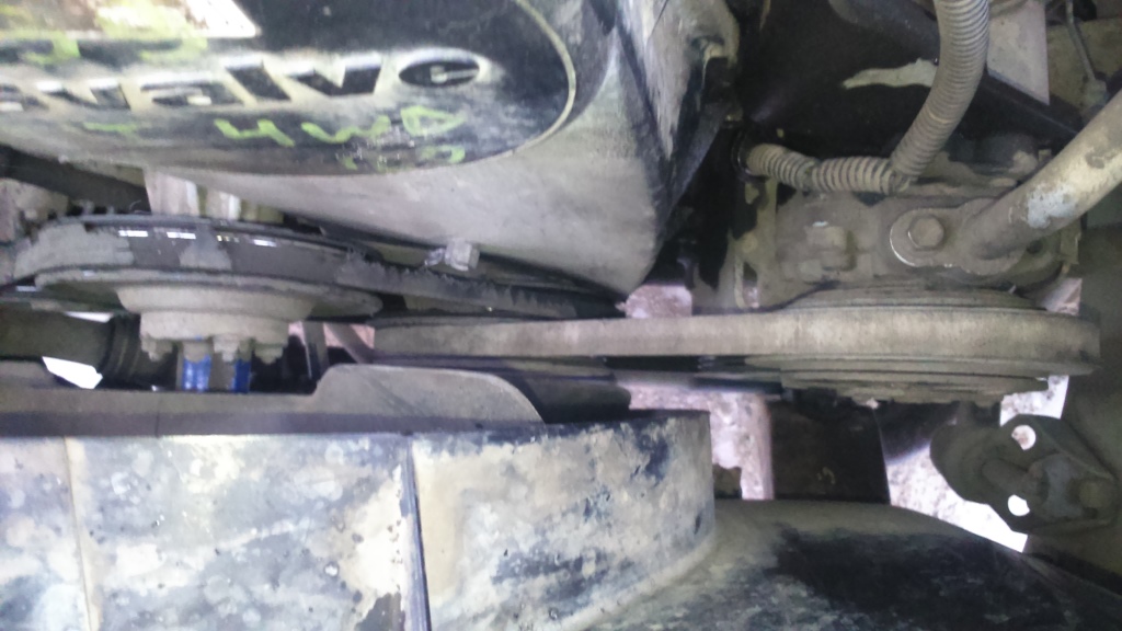

п.с. для замены ремня генератора радиатор снимать не требуется, откручивать вентилятор - тоже, всё снимется и наденется. навскидку не помню, если ремень на ГУР и кондишку расположен перед ним, то его надо снять, после этого снимать ремень на гену. натяжение производится генератором - там очень неудобная конструкция, у меня слов не хватит её описать, одни маты будут.
ремень ГУРа спереди, т.е. чтоб поменять ремень генератора его тоже нужно скинуть.
а так все достаточно просто и геммора минимум. ключем на 12 ослабляются крепления агрегатов, чтобы они на посадочных свободно наклонялись - скидываются ремни, одеваются новые.
единственный минус - нет регулировочных болтов, поэтому натяжение ремней производится ломиком или трубой, но с учетом свободного пространства, процесс достаточно легкий.
при покупке ремне обратите внимание, ремень ГУРа должен быть чуть длиннее , чем генератора, иначе не налезет. продаваны могут впарить два одинаковых.

Faust, я именно про процесс натяжения и говорил. монтажку совать между генератором и движком некуда, да и есть риск повредить гену. я брал длинный удлинитель для воротка, ставил его вертикально и упирал в подвижное ухо генератора тем концом, который "мама". а уже верхушку удлинителя прижимал вниз подходящей монтажкой, упирая её как-то во впускной коллектор. в этот момент надо свободной рукой ключиком подлезть до болтика на гене. короче всё в позе "зю".

ну не знаю..у меня проблем не возникает конкретно с этим...это ты на Роки ремень не менял, вот там исполнение собачьего вальса в четыре руки и одну монтажкуsmile.gif
Так и вышло, только разных производителей. Теперь у меня есть 2 ремня гены.

Теперь о ремне.
В общем, почитал все выше про замену. Насколько понял, операция не сильно сложная. Но есть проблема, отсутствие инструмента и навыков, потому вопрос. Может смог бы кто просто показывать пальцем, чего и куда крутить, а я бы, собственно крутил. В целях повышения квалификации smile.gif , скажем так. На ваших условиях естественно.

если до выходных терпит - можете ко мне подъехать - покажу

да уж ..состояние ремня плачевное...
