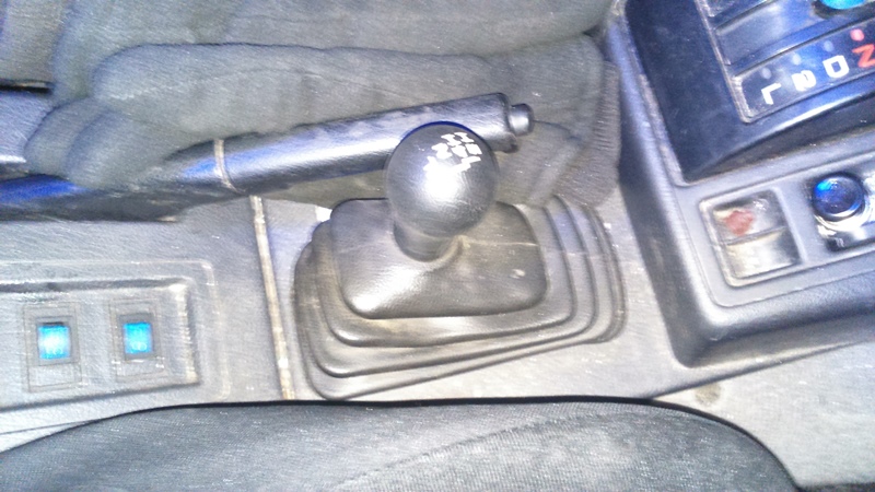

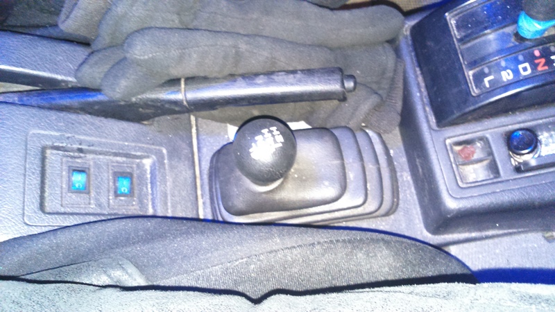

Наконечник рычага раздатки развернут на 180 градусов.
Еще бы знать, чем это опасно, или неопасно...

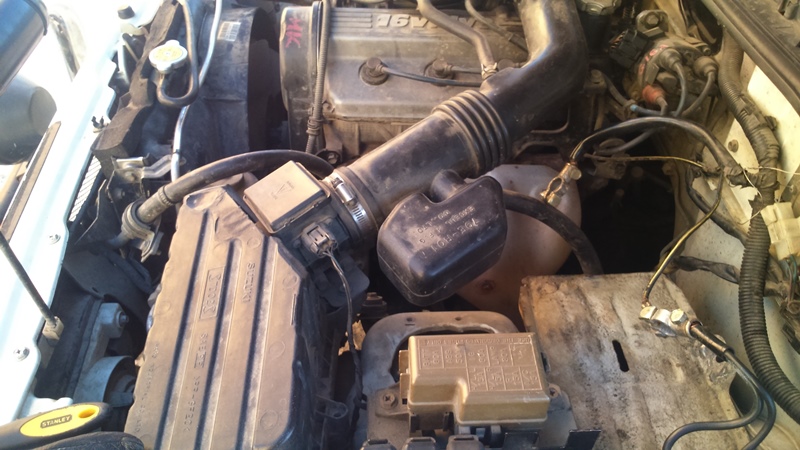

Ремонт верхнего патрубка- просто ужас.
Согласен. Я могу самостоятельно заменить его и посадить на нормальные хомуты? Вроде ничего сложного, в ШМ видел в продаже.

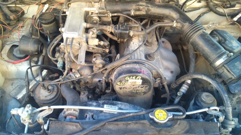

Провода в таком виде -путь к пожару.
Это поправимо, за деньги конечно. Самостоятельно я в них не полезу.

шланг радиатора, который вам залепили на отъ@бись (натянули на край радиатора и хомут туда же сдвинули, так можно делать только от безысходности на трассе ), поищите подходящий в магазинах с запчастями на ВАЗ и УАЗ.
п.с. насчёт рычага раздатки - вы шутите что ли? вас не смутило, что надписи вверх ногами? набалдашник просто навинчивается на рычаг. доверните его рукой на 180 градусов.
только не говорите, что Пыжевод видел этот рычаг и ничего не сказал, после этого я перестану воспринимать ваши сообщения всерьёз.
Я переключал при нем, возможно, он просто не обратил внимания. Теперь хотя бы стало понятно что к чему. При 4H передок просто не подключается, работает задний привод.
Про шланг и запчасти понял, шланг сам заменю, сейчас пока просто подтянул и подвинул хомут.

Набалдашник пазвернуть и будет - 2н задний, 4н полный, когда хаб поставите, нейтраль, 4л пониженная.
Поэтому вы и по трассе разогнаться не можете, потому что на пониженной едете.

Антифриз очень активно исчезает из р / р бочка. За несколько дней езды, полбачка нет. Течи нигде нет, я проследил по всей цепи где он присутствует.

Белую тряпку поднес к трубе, чистая после 1 минуты. Запахов посторонних нет. Белого выхлопа нет, просто густой сероватый чуть, после минуты, двух прогрева - теряет структуру и цвет.
Вроде нашел течь антифриза, или из трубки, которая заходит под горловину (она без хамута, он должен быть? наверное - да smile.gif ), или сверху радиатора давит. подложил кусочек поролона под трубку и в углу радиатора, где заметил антифриз. Предварительно, все вытер то что было конечно. Через какое то время будет видно, откуда именно течет.
Вытекает незамерзайка, от бочка идет трубка под торпедой, скорее всего на заднее стекло, ее сорвало со штуцера, под водителем лужа из незамерзайки. вытер все, оставил капать дальше, сейчас ее обратно на штуцер не надеть, дубовые, еще и незамерзайка капает. Пусть уже вытечет до конца, потом нагрею и надену.
