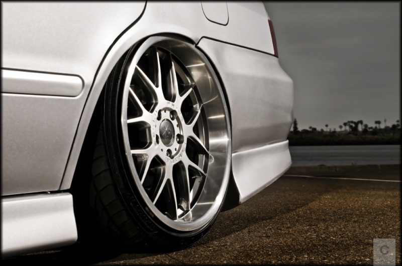

LapDance
сообщение 9.5.2012, 14:32
Сообщение #44
Сообщений: 1433
Спасибо: 299
Красавцы...
Спасибо! — Синегорец
