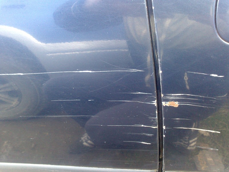

царапины, подскажите как устранить |
9.6.2014, 20:18
Сообщение
#1
![]() Группа: Участник Сообщений: 23 Спасибо: 1 Авто: toyota carina 1997 |
9.6.2014, 20:28
Сообщение
#2
![]() Группа: Активный участник Сообщений: 345 Спасибо: 120 Авто: Toyota Crown JZS 179 |
Только красить. Полиролью не получиться их убрать ( глубокие)....
9.6.2014, 20:35
Сообщение
#3
сколько покраска примерно обойдется?
9.6.2014, 20:37
Сообщение
#4
Утверждать не буду, но средняя цена на станциях ( за деталь) рубля 4500-5500... Прикидывай сам

![]() Группа: Активный участник Сообщений: 264 Спасибо: 92 Авто: ... |
Мелкие чем удалить можно?
10.6.2014, 6:42
Сообщение
#6
Если царапины не сильно глубокие, попробуй полиролью. У меня получалось их "замаскировать", геморно правда, но возможно
-------------------- Спасибо! — Славян
10.6.2014, 7:31
Сообщение
#7
![]() Группа: Активный участник Сообщений: 6323 Спасибо: 1791 |
такое не запалируешь. хотя если белые отметины не борозды а просто остатки чужой краски то можно попробывать.
-------------------- "В конечном итоге в гонках выигрывает не тот, кто быстрее разгоняется, а тот, кто позже начинает тормозить" (Айртон Сенна)
10.6.2014, 7:34
Сообщение
#8
Muskul, по фото видно что это шпакля ТС, так что соответственно только покраска.

![]() Группа: Активный участник Сообщений: 761 Спасибо: 119 Авто: Nissan elgrand.Toyota Lite Ace . Suzuki jimny |
Попробуй карандаш , потом когда подсохнет полероль
-------------------- +79148622851
10.6.2014, 8:22
Сообщение
#10
Попробуй карандаш , потом когда подсохнет полероль У нас стали продавать карандаши по номеру краски? -------------------- |

![]() Группа: Активный участник Сообщений: 6319 Спасибо: 4042 |
продается полупрофессиональная полироль, стоит в пару раз дороже обычной - удаляет достаточно глубокие царапины
при нанесении затирает на ура, только после нее никакого глянца не остается, поверхность становится матовой, нужно потом хорошо отмыть и обработать уже обычной полиролькой -------------------- 8 914 860 93 (99)
царапины глубокие ,скорее всего белое пятно останется
