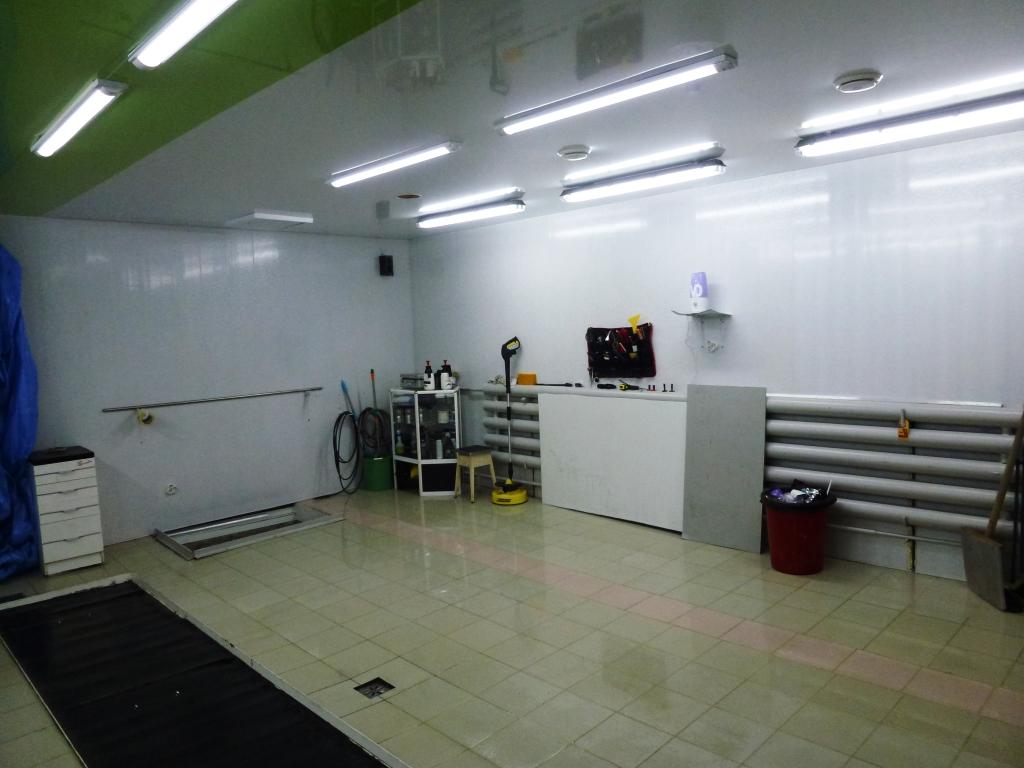

Залогом этой уверенности выступает наличие оборудованного всем необходимым производственного помещения, использование современного оборудования и качественных расходных материалов с видимой стороны, а с невидимой - наши знания и опыт работы в области нанесения виниловых пленок.
Производственное помещение представляет собой широкий гаражный бокс свободный от пыли и грязи, с возможностью поддержания необходимых параметров температуры и влажности, а также достаточной освещенностью. В запасе нашей команды имеется богатый арсенал профессиональных инструментов и автохимии используемых для качественного нанесения виниловых плёнок и различных работ, связанных с подготовкой поверхностей. При этом мы не экономим на расходных материалах, жертвуя качеством конечного результата. Например, в случаях, когда требуется аккуратная резка плёнки непосредственно на кузове автомобиля, мы используем нитевидные ножи, исключающие необходимость использования режущих инструментов, и как следствие возможные царапины и расхождение плёнки в месте надреза. Все прочие работы выполняются не менее тщательно и аккуратно, поскольку мы делаем акцент не на скорости работы, а на её качестве.

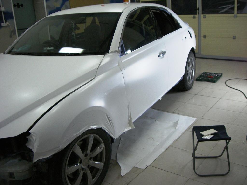

Условно процесс полной оклейки можно разделить в несколько этапов.

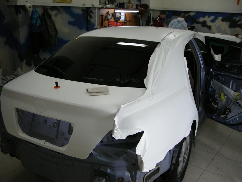

Сначала кузов помытого автомобиля очищается от остатков грязи, битума, смол, перепыла под лаком и прочих технических загрязнений специальными химическими средствами, а также абразивной глиной. В случаях с качественным лакокрасочным покрытием можно приступать к следующему этапу, но если старый лак шелушится и имеет тенденцию к отслоению, мы зачищаем его влажным методом абразивными листами с мелким зерном (матируем поверхность).
Далее следует этап арматурных работ. С автомобиля необходимо снять все навесные элементы, такие как дверные и оконные молдинги, эмблемы и зачистить их и поверхность под ними от двустороннего скотча не повредив при этом лакокрасочный слой. Обшивку салона, ручки дверей, рейлинги, зеркала, передние крылья, решетку, бампера, пороги, спойлер и оптику автомобиля также требуется аккуратно демонтировать, устроив ревизию крепежным элементам.
После этого автомобиль и его части ещё раз тщательно моются, включая те места, куда требуется сделать подвороты пленки. Требуется уделить особое внимание местам подворота пленки, местам, куда плёнка заправляется без возможности подворота (как например, в местах стыка крыши с ветровыми стёклами или края штампованных окон), поскольку именно они подвержены большему риску отставания в процессе эксплуатации. На финальной стадии очистки кузова требуется обезжирить и удалить остатки грязи с оклеиваемой площади, включая места подворота с применением изопропилового спирта.
Когда все подготовительные работы закончены, помещение моется от возникшей грязи и пыли и увлажняется по всей площади для того чтобы приступить к этапу оклейки.

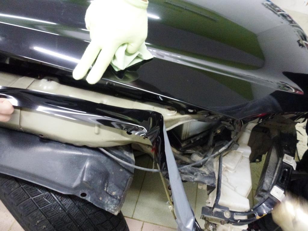

Специалисты нашей фирмы выбирают сухой метод нанесения авто-плёнок, поскольку именно он гарантирует долговечную эксплуатацию. Данный метод требует аккуратности и высокой концентрации при нанесении плёнки. Этот процесс лучше всего выполнять в чистой, антистатичной одежде для исключения возможности попадания грязи и волос на клеевой слой плёнки, которая может стать причиной повторной оклейки детали или остаться под плёнкой навсегда. Места подверженные сильному растяжению плёнки, а также с малой первоначальной адгезией необходимо предварительно выборочно обработать праймером (специальный жидкий бесцветный грунт). В ходе нанесения потребуется равномерно тянуть плёнку, придавая ей эластичность при помощи монтажных фенов. Работа с феном также требует аккуратности. Нельзя допускать перегрева плёнки, поскольку она может свернуться, прожечься или сменить оттенок в месте перегрева. В ходе приклеивания плёнки нельзя допускать образование воздушных пузырей, складок и контрастного растяжения плёнки. Если клеевой слой плёнки оборудован микроканалами для отвода воздуха, это значительно облегчает процесс нанесения, однако в местах, где требуется дополнительное растяжение плёнки (ложбины под дверные ручки), клея на оклеиваемую площадь будет приходиться меньше, и увеличивается риск поднятия плёнки со временем. Поэтому мы отдаём предпочтение плёнкам со сплошным клеевым слоем.
Когда лицевая часть детали покрыта плёнкой и не имеет изъянов, мы делаем подворот плёнки на 1 см. внутрь детали, тщательно приглаживая её при помощи ракеля и монтажного фена. В дверные проёмы необходимо закладывать больше 1 см., чтобы не было видно разницы с основным цветом автомобиля, если они различны. Большая часть дверных проёмов, как правило, не подвергается оклейке, но в случае индивидуального пожелания, также может быть оклеена. Финальная стадия оклейки заключается в контрольном приглаживании краёв плёнки с применением фена, и обработке их специальным бесцветным жидким герметиком, обеспечивающим защиту от попадания влаги и грязи под плёнку, и как следствие - её отставание. В случае если на поверхности плёнки остались мелкие царапины от ракеля, её полируют неабразивным составами при помощи машинки на малых оборотах.
Далее следует процесс сборки автомобиля и контроль качества нанесения плёнки. Зеркала и ручки необходимо заново собрать и смонтировать, проверив работоспособность механизмов.
Все навесные элементы, где ранее имелся двусторонний скотч, требуется заново проклеить, используя качественный расходный материал. Зазоры передних крыльев требуется выставить согласно первоначальному расположению элементов крепежа, повесить на место бампера, подключить оптику и ещё раз проверить видимые места подворота плёнки. Через сутки после оклейки Вы можете начать эксплуатировать автомобиль, а через 5 суток начать его мыть, преимущественно используя бесконтактный метод в т.ч. с использованием автохимии, при соблюдении простейших правил мойки (угол подачи струи – прямой, расстояние не менее полуметра). Грязь от плёнки, как уже отмечалось выше отходит лучше, чем от краски.

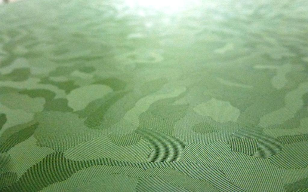

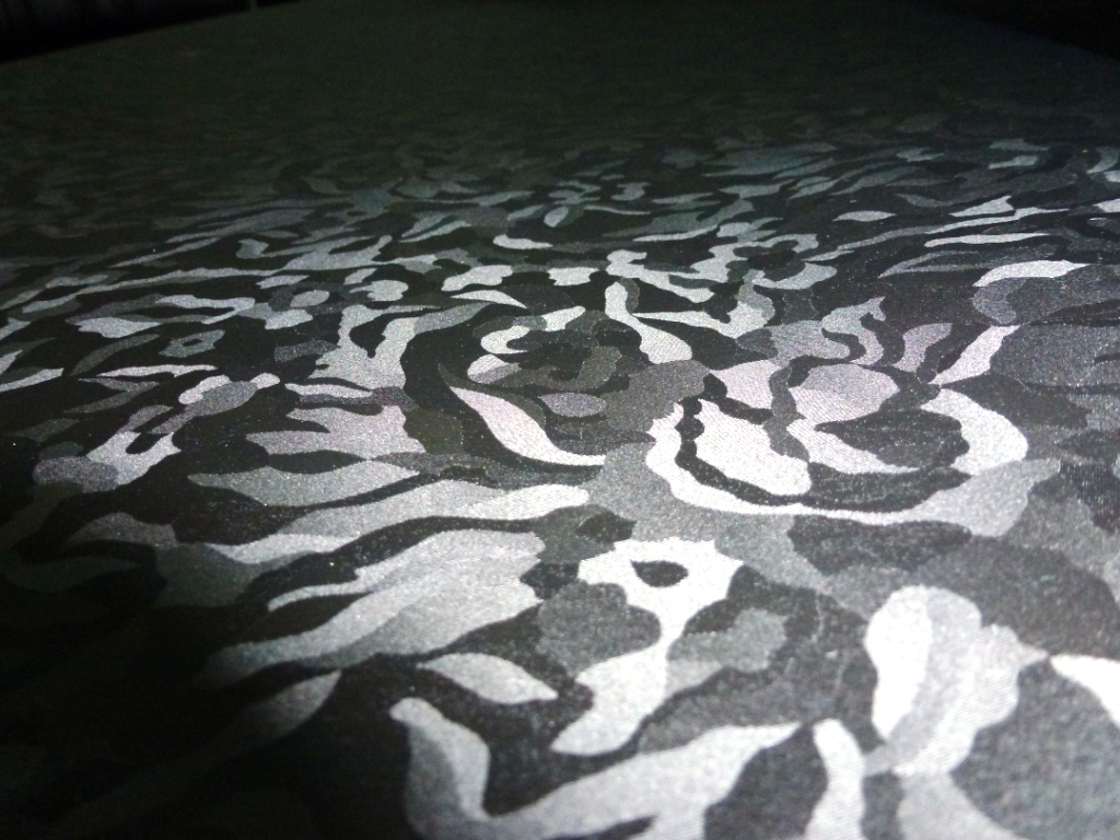

shans2, камуфляж в настоящее время представлен Бельгийской фирмой Grafitype в 2х вариантах. чёрная и зелёная 3D текстура, рифлёная на ощупь. Стоит такая плёнка к сожалению не дёшево, но смотрится очень зачётно! Ввиду большой стоимости - 2800 р. за 1 п.м., используется она как правило для декора внешнего или внутреннего пластика. В ближайшую неделю ждём груз с плёнкой, будет частичная заклейка кузова джипа в черный камуфляж с особым эффектом. Обязательно выложу фото здесь. Но я ещё раз отмечу что плёнки под кожу и металл и даже джинсу =) плотнее, что несомненно лучше если клеить снаружи.
Можно также сделать винилографию, напечатав любую текстуру камуфляжа.
