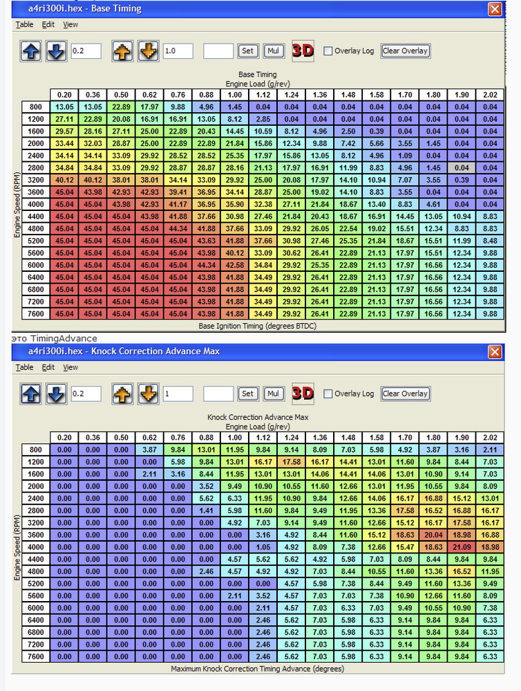

Собственно, сабж. Табличка наподобие вот такой:
[attachment=171165:002.jpg]
где расписан УОЗ в зависимости от оборотов и нагрузки на движок.

- - Muskul   в нистюн паке есть только на кудэ16дее.   29.5.2013, 12:38
- - Гидр   Muskul, а можно где-нибудь пощупать этот Нистюн-па...   29.5.2013, 12:49
- - Muskul   перечай с офф сайта все должно работать. nistune.c...   29.5.2013, 13:21

- - Гидр   Воооооо для CA18 картинко!! А GA15 нет...   30.5.2013, 9:33
- - dissector   а GA-15 ВПРЫСКОВЫЙ был?   30.5.2013, 9:55
- - Гидр   dissector, ну разумеется!.. их как говна за ба...   30.5.2013, 11:03
