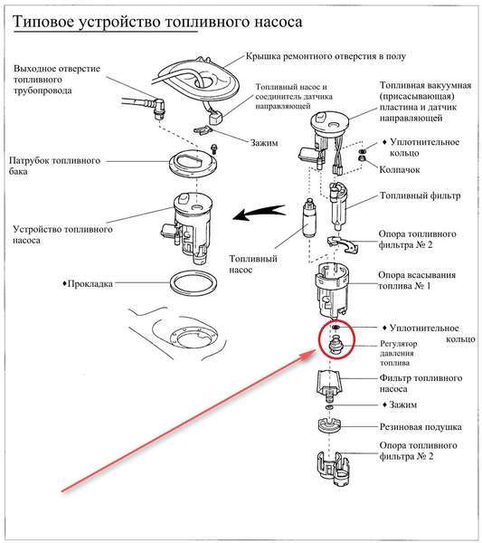

""Реанимация ММС Мираж Динго, При старте, ДВС даже не чихает!"" - ЗАКРЫВАЙТЕ ТЕМКУ!!! Разобрался самостоятельно.
Оказывается: в топливном фильтре (в баке, на насосе НД), вылетел регулятор давления из своего посадочного места. Заглянул в бак через люк насоса - лежит, родимый регулятор на дне, блестит, мляха-муха, как рыбка золотая!!!Как это произошло - непонятно! Рукой его можно вытащить, да и то - с усилием. Дошло после того, как представил себе в мозгу, как работает система, и почему топливо не дотаскивало даже до ТНВД. Короче воздух гонял туда-сюда. Может чего и примораживало - поэтому и выдавило. В общем - все нормально. Еще раз СПАСИБО ВСЕМ, КТО ОТКЛИКНУЛСЯ!!! tongue.gif

еще один вопросик. Стал часто вываливаться из посадочного места в регулятор низкого давления. (на рис стрелочкой). Вопрос - почему? Может уплотнительное колечко (резинка) надо менять???
