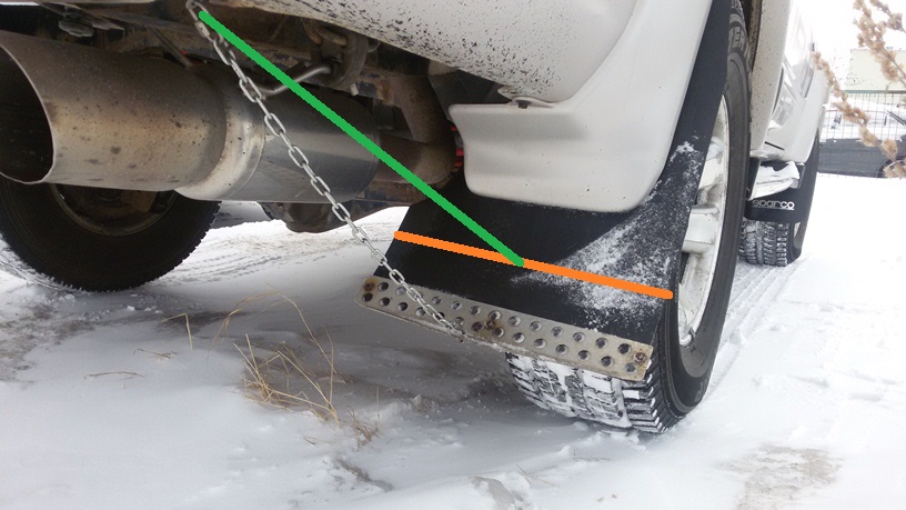

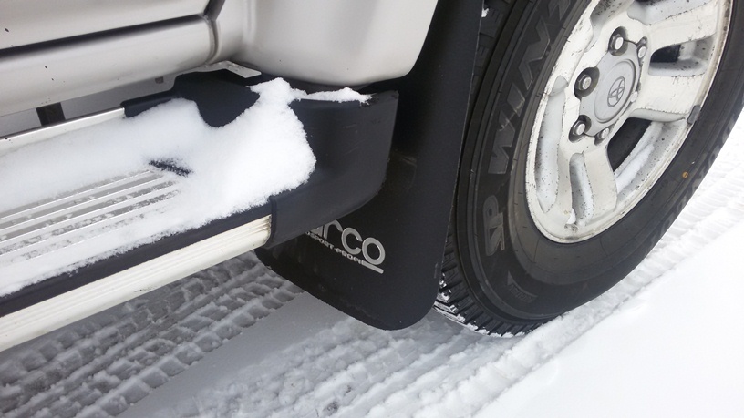

Оживлю тему, может и пригодится кому... Что касается 185 сурфа, то эта машина изначально почему-то была обделена нормальными брызговиками. Спереди не предусмотрены вообще, их функцию частично берет на себя подножка, сзади - короткие. В стоке у меня постоянно задний бампер был в грязи в ненастье. А уж когда машину лифтанул, то тем более. Последней каплей стало случайное обнаружение проржавевшего в труху металлического корпуса штатного заднего фонаря дополнительной подсветки, располагавшегося под бампером. И почему японцы не сделали его корпус пластиковым?

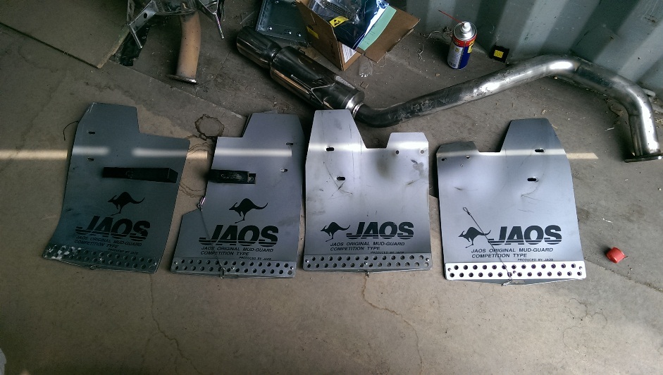

Несколько лет назад при покупке машины обнаружил в багажнике, как позже выяснилось, штатные металлические окантовки тюнинговых брызговиков Jaos, которые скорее всего стояли на моем сурфе, но были либо демонтированы ещё во Владике при отправке в Магадан, либо проданы кому-нибудь предыдущим владельцем. В инете нашел фото этих брызговиков и выкладываю здесь для ознакомления. В общем, решил я сделать как должно быть. Для задних брызговиков купил на китайке заготовки из плотной резины. Для передних ограничился более тонкими "sparco". Под глушитель вырезал проем в одной из задних заготовок. В ШМ купил масумовские мелкие болты с гровером для крепления законцовок задних брызговиков и такие же болты покрупнее для крепления задних заготовок к родному брызговику. В хозтоварах купил самую тонкую цепь, карабины из нержавейки для фиксации законцовок брызговиков в заднему бамперу (там у меня имелись соответствующие штатные проушины). Спереди брызговики закрепил жестко к металлу на штатные саморезы. Сзади жестко фиксировать не стал, а прикрутил заготовки к внутренней резиновой части (она довольно толстая) штатного брызговика на пару болтов. Отверстия в заготовках и штатных брызговиках делал дрелью. Разумеется, пришлось делать кое-какие замеры, чтобы всё легло более-менее ровно, кое-где подрезать. Окончательный монтаж делали вдвоем с другом, т.к. иначе можно поставить криво, а так один контролирует сзади ровно ли встала заготовка и тогда уже дрелишь отверстия. На цепь крепить сзади обязательно, иначе будут греметь.
Результатом доволен. Передняя подножка стала гораздо чище. Сзади бампер теперь практически чистый. При передвижениях в плохую погоду как в городе, так и по грунтовкам задняя часть рамы и дниша теперь более защищена от грязи и ржавления. Конечно, для езды по пересеченной местности и тракторным дорогам этот вариант не пойдет - брызговики оторвет. Но если что, то снять их не займет много времени.
Спасибо! — crazybubble

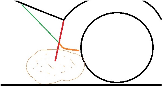

Крепить цепь советую не к концу брызговика а к середине, так меньше шансов оторвать цепь и сам брызговик.

Цитата(lllanson @ 3.2.2017, 19:00) *
Каким образом?
Крепить также через планку
Быстро начеркал физику процесса, если с камнем нижнее крепление еще и прокатит то в снегу уже точно цепь оторвется, брызговик придавит к колесу и он пойдет вслед за цепью
Сообщение отредактировал BusH - 3.2.2017, 21:37

Можно и так, но тогда надо набивать там металлическую пластину для точки крепления. Я по тяжелому бездорожью не езжу, поэтому пока ничего не оторвалось.

То есть или крепить планку выше, тогда будет часть брызговиа ниже планки, или вторую планку выше крепить, или сделать крепёжь ввиде небольшого отрезка той же планки, что приведёт имхо ещё к более быстрому вырыванию куска брызговика и крепежа вместе с цепью.
