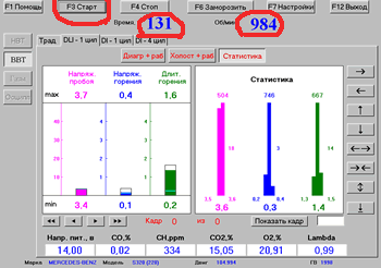

Пытаюсь запустить мотор-тестер в учебном учреждении для снятия показаний со стенда имитирующего двигатель ВАЗ 2110. Имеем сканер EAD-125 и аналогово-цифровой преобразователь подключенный ч/з USB в комп. Индикатор (лампочка) на преобразователе мигает синхронно с оборотами мотора т.е. данные по USB в комп поступают. Драйвер установлен. В программе для снятия показаний нужно запустить тест. Так вот при нажатии кнопки "Старт" тест не начинается, даже отсчет времени не производится.
На снимке тест из инструкции кооторый должен быть, но у нас не запускается. Подскажите почему не стартует тест?

фуф. разобрались. Просто вместо настоящего аккума 12 вольт, мы давали питание от зарядника для аккум. А зарядник дает 12 вольт только если есть соответсвующая потребляющая мощность . Поставили обычный 12 вольтовый адаптер и усе заработало. Теперь мотор-тестер показывает обороты, напряжение, силу пробоя. Дальше газоанализатор попробуем поставить...
