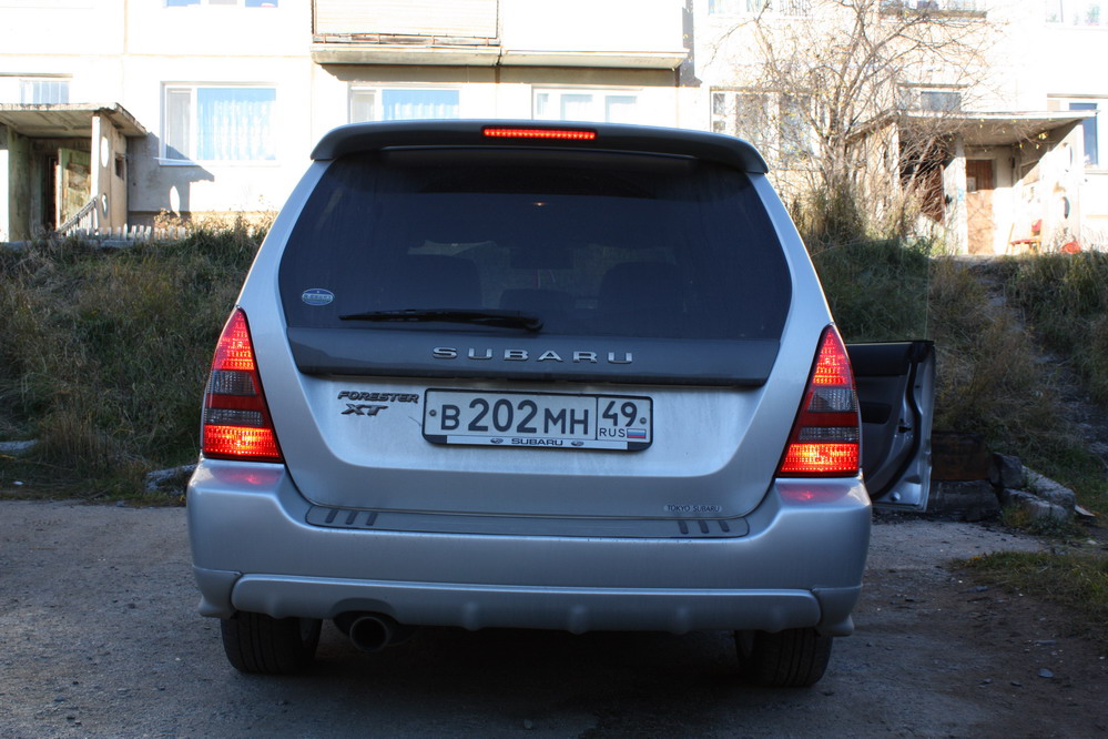

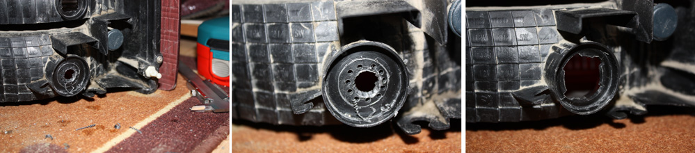

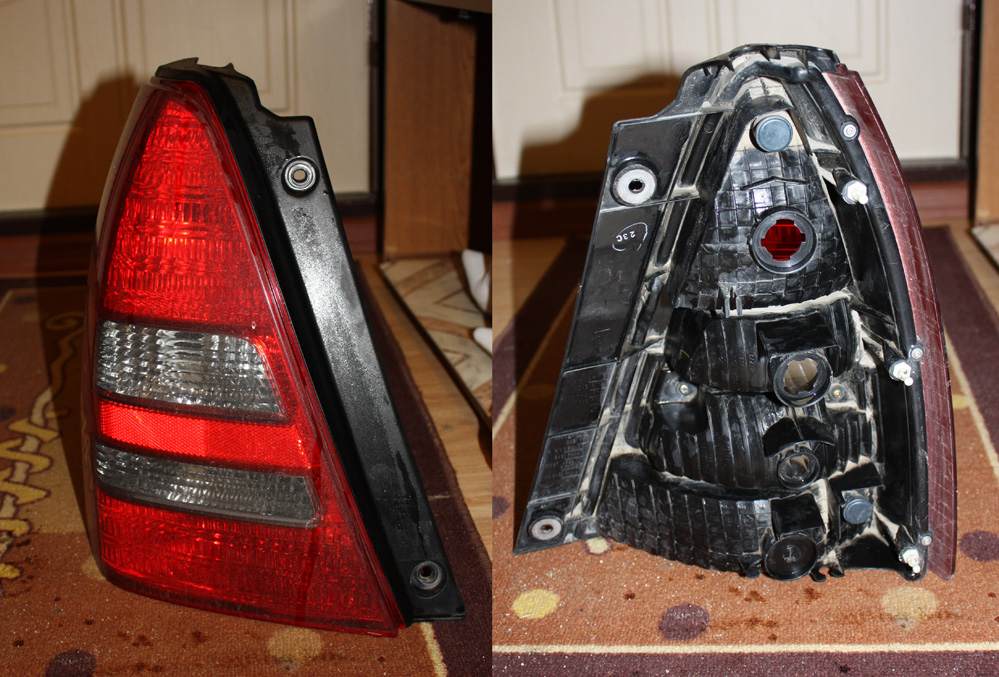

SG5 задний фонарь стоп (дорестаил)

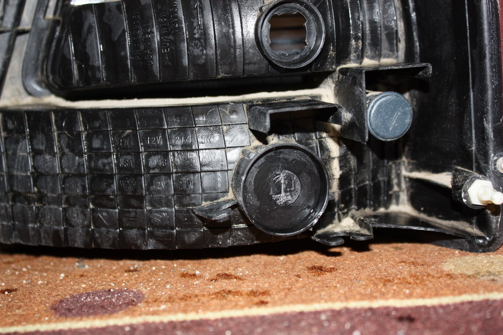

Решил проапгрейдить стопы, нижняя часть стопа, с правой стороны задействована под противотуманный фонарь(но так как форь ездит не по той стороне дороги, он как бы не нужен), с лева вообще не светиться, .... логично задействовать это хозяйство под стоп/габарит ... снимаем для начала левый фонарь и несем домой ... видим там отсутствующее отверстие под патрон лампы,
можно было бы найти фонарь от леворульного форя (противотуманка у него именно там), но мы не ищем легких путей, тем более не бюджетно!
а тут нужно купить всего пару патронов под двухконтактную безцокольную лампу, ну и сами лампы соответственно, примерно 300 руб за всё
дальше берем инструмент (шуруповерт и нож), и делаем то самое отверстие под патрон

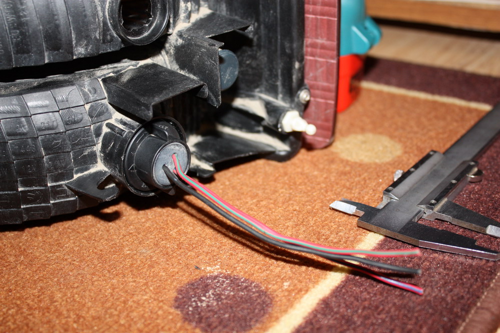

Далее присоединяем провода к верхней лампе и возвращаем фонарь на место, не забыв поставить лампочку!
На правом фонаре отверстие есть, но оно под патрон лампы с одной спиралью, там нужно чуть подпривить ножом под другой патрон, буквально пару уголков срезать,
так же приматываем провода с новым патроном, и ставим с лампой все нам место....
результатом я доволен )
