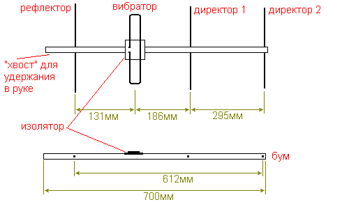

Насколько сложно изготовить кустарный пеленгатор для 500-го мидланда?
Радик, ты подробней опиши, чего нужно то?

сообщение 29.1.2011, 1:07
Сообщение #594
maldyak, конкретно - устройство, которое будет определять направление источника сигнала

Даже не знаю... наверно все таки сложно... по крайней мере такой, что б он был портативным и мгновенно показывал направление источника излучения... что-то подобное делают на базе автомобиля, используют 4 антенны, компутер...
Может КЕНТ чего скажет...
otean, не пойдет, тем более в условиях города... имеет место быть сильно переотраженный сигнал. Я делал именно эту антенну, у нее весьма широкий лепесток диаграммы направленности.

сообщение 29.1.2011, 1:22
Сообщение #597
maldyak, а как на счет отражателя на антену... направляя антену на источик - слышим сигнал, отворачивая - не слышим?
Всё верно, многоэлементная антенна I-I-I-I-I-I-I-I покажет направление на корреспондента, помеху, а сила сигнала его близость

сообщение 29.1.2011, 1:29
Сообщение #599
Сообщений: 79
Спасибо: 25
Авто: Funcargo2005/PEUGEOT PARTNER2011
K E N T, думаю нада добавить директоров =)))
