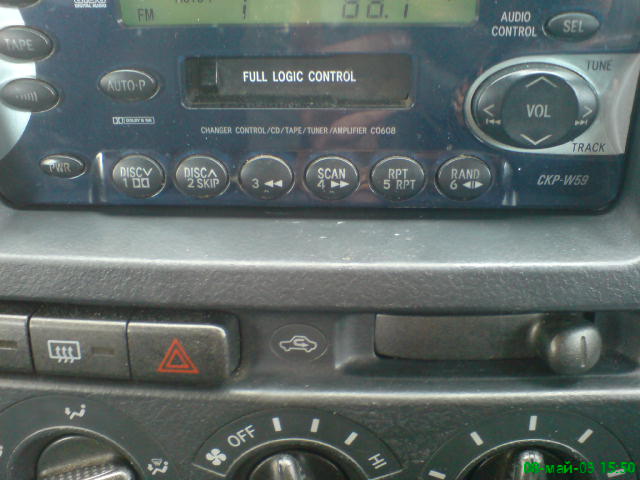

хм. Оказывается негра пудрой обработать можно =)
заценивайте =) !
царапки остались =( от ножика видать которым от этого паскудства железяку отрезали или чо там было.
зато суперклея как небыло.
итак....
1. снял панель, оттёр пальцем и тряпкой остатки двухстороннего скотча. остался нехилый такой слой клея.
2. на маленьком участке испытал "средство". там где закрывает магнитола и если что - косяка видно не будет.
На пачке от "средство" было написано просто - помазать и стереть. ну я чючють помазал панельку и стёр. Следов нет. Думаю ладна... помазал рядом и оставил... попил кофе, покурил, стёр остатки "средства" - следов нет. Значит панельку не захерачю =)
2. намазал "средство" на клей и сразу протёр тряпкой. Вкурил всю систему. "средство" просто разьедает загуститель в составе клея. и он тряпочкой так непренуждённо стирается. но по чючють. стёр немного - намазал, стёр - намазал - стёёр-амазал....и пол часа вот так. палец устал тереть =) но стёр. весь клей! и следов неосталось. кроме царапин =(
Вывод: "Средство" полюбому должно быть в доме!
В Тринитроне цена 60р.
кортинко.
Спасибо xoma99 за наводку =)
