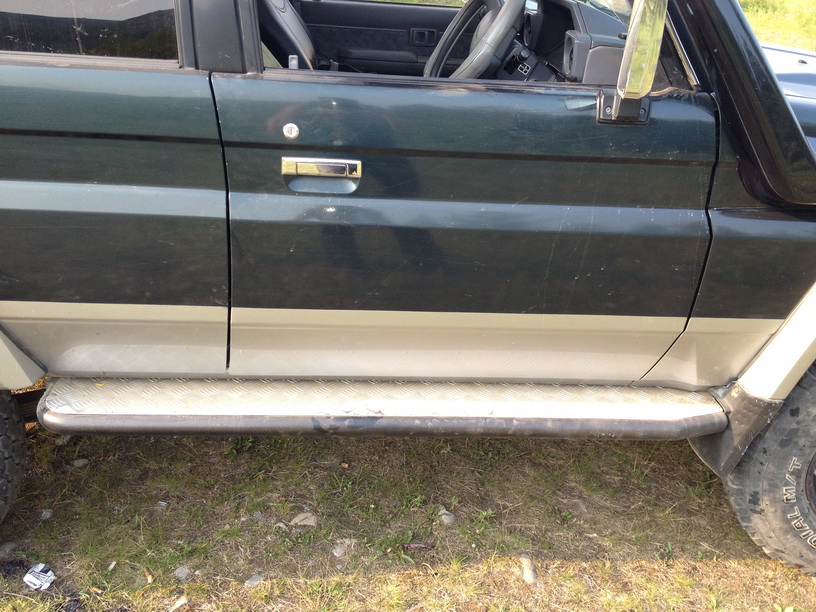

Спасибо: 1573
Цитата(Olegg911 @ 13.8.2012, 21:44) *
Подробнее, подробнее. Адреса, ссылки, еще фото.
На лендкрузере у Джипопотама заказывал. Огорчило то, что они перешли на крепеж между подушкой и кузовом, а не как в начале производства за раму. Не критично, но джечить теперь буду стараться по минимуму. Фото попробую щас залить. Инет мертвый.
Сообщение отредактировал Oleg95 - 14.8.2012, 13:51
__________________
Спасибо! — Olegg911
Oleg95
сообщение 14.8.2012, 13:53
Сообщение #48
Сообщений: 2686
Спасибо: 1573
Покрашены порошком. Подошло все "дырочка в дырочку". В целом, понравились.

Olegg911
сообщение 14.8.2012, 16:11
Сообщение #49
Сообщений: 785
Спасибо: 119
Сколько времени делали? Размеры сам снимал индивидуально, или у них "шаблоны" есть? И что то не совсем понял как крепится? Т.е. откручиваешь длинный болт который крепит кузов к раме и подсовываешь туда порог?
