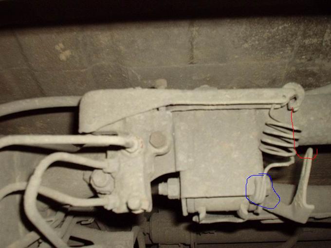

Взято с чьего-то отзыва, но реально работает! Проверено на себе!!!
Многие обратили внимание на некоторую «ватность» тормозов у Эскудо, сам я не раз испытывал неприятные ощущения когда замедление происходило хуже чем ожидаешь, или при вполне безобидной ситуации с активным торможением вдруг слышишь как передняя ось сорвалась в юз, пугая визгом впереди идущую машину. Но самое обидное когда тихо маневрируешь под уклон в ограниченном пространстве и покрытие лед, тормозишь, а машина «ползет» передком, в то время как зад находится на нормальном покрытии, но не помогает. Попробуйте провести тест как я : на пустом участке дороги с накатом или льдом затормозите в пол и высунувшись посмотрите на задние колеса – они катятся. Можете представить какая же тогда от них помощь на асфальте, а вы говорите передние колодки стираются быстро:
«КОЛДУН» – регулятор тормозного усилия подаваемого на заднюю ось в зависимости от загруженности ( при разгруженной задней оси отсекает зад и перепускает давление на переднюю, что и происходит при интенсивном торможении).
Его задача : избежать срыва в юз и заноса задней оси при экстренном торможении и на скользком покрытии.
Лечится все за пять минут: тяга-рычаг от колдуна через пружину зацеплена за планку (которая закреплена на V-образном рычаге, что держит мост через палец (шаровую) от поперечного сдвига и сразу же от кручения вокруг оси, в отличии от «панары» удерживает мост по центральной оси во всех режимах, но на перекосах дает подруливающий эффект, очень интересное решение и больше ни на каких машинах такого не встречал, говорят похожая стоит на Лэнд Роверах, не знаю, не проверял). Тягу-рычаг нужно зафиксировать в нижнем положении, что соответствует загруженной машине (задней оси), так вот просто берем пружину и перецепляем ее за выступ на той же балке, на которой стоит колдун, он ниже и пружина зажимает рычаг в нужном положении (см. на фото). Кстати оказалось, что на планке за которую изначально зацеплена пружина за болт, есть паз под болт для регулировки натяжения пружины и соответственно тормозного усилия подаваемого на задние колеса. Но я экспериментировать не стал, отчасти потому, что тяга-рычаг колдуна воздействует в свою очередь на шток в колдуне, а там по всем законам стоит сальник, так вот думаю не хрен его испытывать на долговечность, хотя и не слышал о проблемах с ним.
Результат : Отлично, все колеса тормозят как и положено, даже субъективно стала меньше клевать носом и уверенность при торможении заметно увеличилась. Причем зад не срывается без толку в юз, а все работает как надо, больше перед, меньше зад. Объяснить это можно тем, что спереди стоят дисковые тормоза, которые конструктивно лучше срабатывают. Естественно при экстренном торможении происходит занос задней оси, но он не значителен это - раз, к экстренному торможению прибегать приходится не часто – два, а укороченный на несколько метров тормозной путь - несравнимо больший аргумент. И главное ни каких разборов и прокачек, также возможность в любой момент если не понравится вернуть все назад. Вся «ватность» тормозов исчезает. Перемудрили японцы...

Красным как было.. синим как стало... и ничего переделывать не надо.. занимает 5 минут (с перекуром)...
