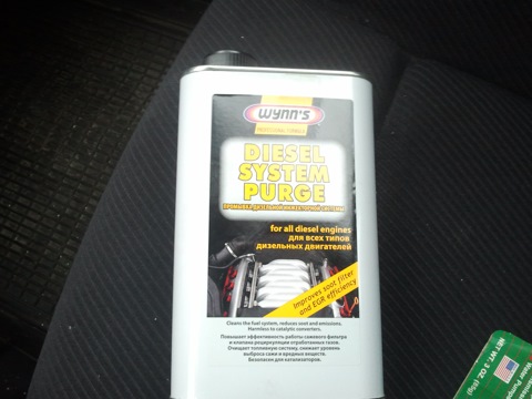

сообщение 10.8.2014, 15:04
Сообщение #343
Сообщений: 508
Спасибо: 45
ктонибудь пользовался данной весчью? Где купить?
