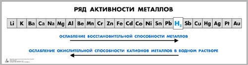

Цитата(Ыршлщ @ 9.9.2014, 23:42) *
Ярик, ты прикалываешься что ли? Ведь железо + алюминий, поливаемые водно-солевым раствором это прекрасная гальванопара, которая только ускорит процесс коррозии железа.
Ошибка. Причем весьма распространенная среди интернет-теоретиков. В данной гальванической паре алюминий стоит левее железа, потому будет разрушаться сам, защищая железо от коррозии.
Спасибо. Узнал для себя что то новое.
