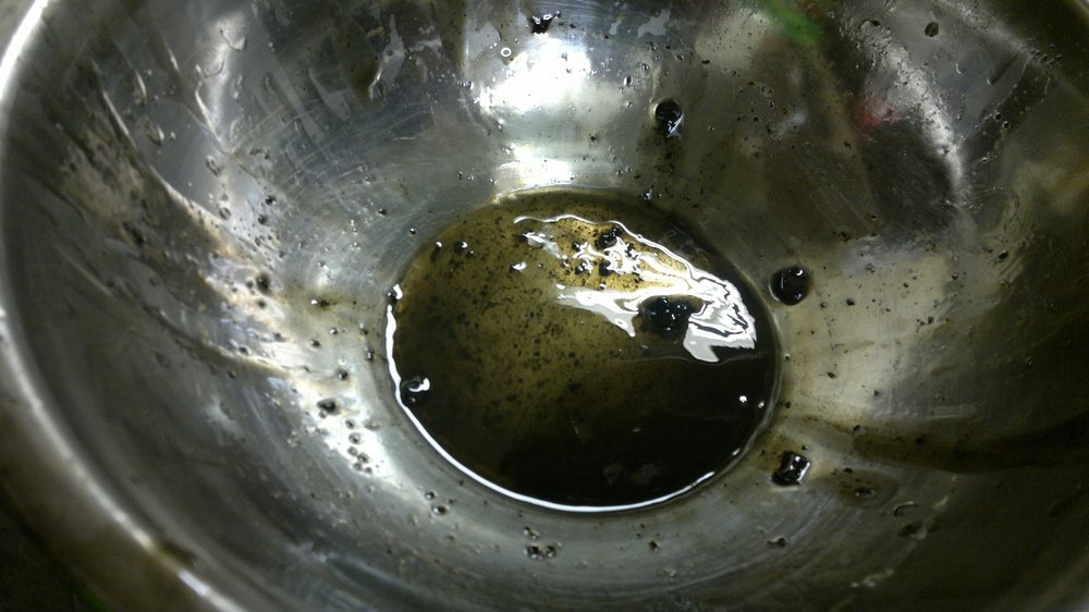

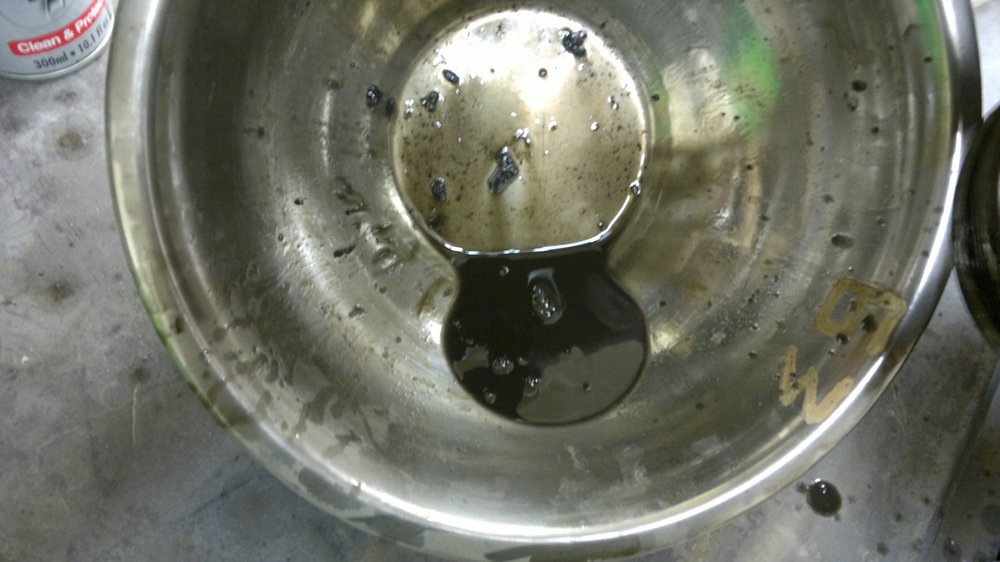

вобщем не прошло и ночи как я опять взялся за эксперемент,на этот раз за промывку для двигателей. и встал вопрос, щелочное масло или мягкая химия
вобщем человек я оочень вредный и щепетильный,меняю масла по сезону лето-зима, промываю всегда двигателя на авто только двумя промывками с двумя фильтрами ,тоесть сливаю старое масло и промываю 15мин. на второй раз меняю фильтр,заливаю новую промывку и опять жду 15мин. сливаю,ставлю новый фильтр,заливаю моторное масло и всё,я оочень доволен чистотой двига. за всё время эксплуатации автомобилями а их было вполне за штук так 10, ни лака а так же пластилина с коксом у себя в двиге не встречал.
к чему всё это пишу,залил себе масло говеного качества,начало гореть,езжу умеренно без вдавливания тапка в пол. ну и перед зимой нужно сменить конечно же.решил себя порадовать а вернее авто=) купил мотюла синтетику5в40(всегда езжу на синтетике) ну и по привычке собрался взять 2 канистры промывки,но тут меня застал в расплох продавец,мол можно и такую промывку взять и показывает на бутылек . посмотрев на канистру с промывкой и на бутылек решил так,возьму и то и другое ,на работе мол попробую проверить эти две разные по своим свойствам промывки.
приехал на работу, достал езженые на станках потшипники из мусора 2штуки заклинившие от старости и ржавчины ,вторые после шприцовки литолом,мазания саледолом годов так 60-х,графитовой смазки,работа оочень пыльная и пыль попадает во все агрегаты станка на столько что сальники долго не протягивают и стераются от такого адского дуста и конечно же попадает вся эта пульпа в узлы агрегатов в том числе и в потшипники. вобщем вся эта параша находится в обойме ,меж шариков ........
взял тару чистую положил ржавый потшипник и полил химической промывкой,прошло время около 5-6мин подхожу, достаю, пробую крутить(разработать обойму высвободить шарики) и в удивление шарики завращались с небольшими заклиниваниями, покрутил еще и потшипник стал нормально вращаться. взял другой потшипник тот что засраный просто в хлам салом и залил его химией с бутылька. эфект не заставил долго ждать,сало начало расползаться ,вытекать. взял в руки потшипник начал вращать его то в одну сторону то в другую,вылетало сало так что весь стол усрал в нем=))))) вобщем был удивлён эфектом данной промывки для двигателя.
всё выше написаное проделал со второй парой потшипников и эфект оказался не очень. заклиневший потшипник так и не разработался, а тот что в сале практически не отлип и не отчистился,где щелочная промывка смогла пробраться под грязь там она отошла а в самую глубину этого жира нет.
делаю для себя вывод что химическая промывка штука отличная и пользовать её обязательно буду,так как она ращепляет все отлажения напроч не остовляя ни чего. к сожелению не сфотал еще когда я полил закисший поршень с залегшими кольцами, прикипевшее сало отлегло от поршня,протер тряпочкой и всё заблестело! короче проверенно самим для себя и для удивления делюсь с другими.
к стати еще сальники в этой промывке замачивал. за 4часа ничего не распухло и не скукожилось. тоесть хим-промывка для резиновых соединений безвредна.
блин как то не по порядку фото закинулись=(((( короче там где жижа чернючая это химия. а та что светлая с кусками та щелочная промывка. ну и потшибник там где более чистый после химии а тот что в сале после щелочной.

Гидр так волшебства не бывает что б залить что нить и авто тут же стало молодым=))) я понимаю что всё сразу не снимет,но факту есть быть место то что химия ращепляет отлажения а не подмывает их кусками она просто ломает структуру сетки отлажений и получается жижа а не кусочки, пленки и тд. я пробывал поршень ей намазать с залегшими кольцами,просто поводил палочкой ,конечно же кольца не отлегли но лак поплыл . поршень с советского компрессора даже не знаю что туда лили в 60-х=)))) правда пробывал на не разведеной.
я конечно не настаиваю на том что бы все покупали химию и мыли только ей,просто было интересно что за штука такая и увидев что она могет решил для себя что она работает и причем не с худшей стороны. но как и ранее писал я буду разводить химию с промывочным маслом., они полностью растворимы друг с другом.
