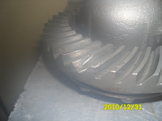

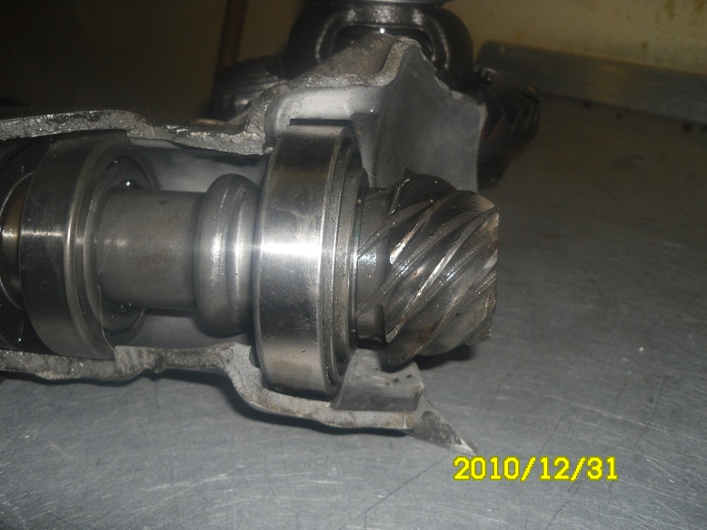

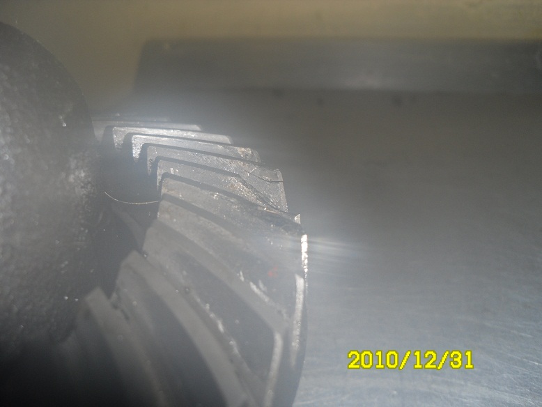

вот как оно бывает, гавно то :
маковка целая, так тока чуть покарябаная, а планетарке пипец вроде ?

- - Гидр   mik, "планетаркой" ты называешь ведомую ...   30.12.2010, 22:19
- - kostya   колеса какого размера были? Коробка механика ?   31.12.2010, 0:09
- - mik   Цитата(kostya @ 30.12.2010, 23:09) колеса...   31.12.2010, 0:43
- - железяка   замену то нашол? твоего года вроди тыщ 8 были   31.12.2010, 2:20
- - mik   от 1.6 поставил   31.12.2010, 8:35
