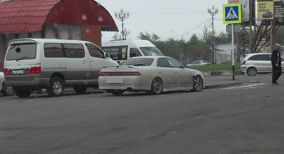

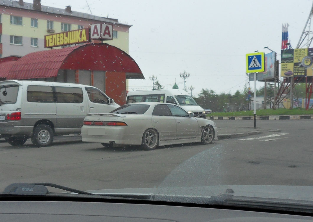

это у тебя заниженный белый марк? если да то тогда есть смысл так замарачиваться. если не это не ты, тогда тебе еще надо занижатьсяsmile.gif ИМХО

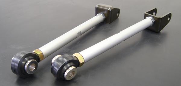

Для начала тебе нужно занизить прилично машинку, тогда за счет занижения, получается естевственный отрицательный развал. Если этого мало, тогда в ход идут регулируемые тяги. Или же сразу искать койлы с возможностью регулировки развала.

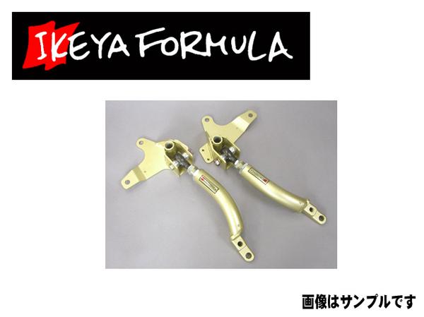

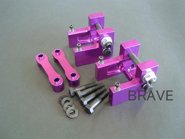

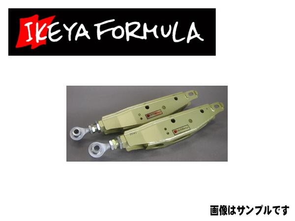

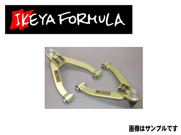

сообщение 18.6.2012, 14:12
Сообщений: 10052
Спасибо: 2919
PozaRezz, нинадо ничего переваривать, че за колхоз то =((((
есть регулируемые верхние рычаги с регулируемыми шаровыми, регулируемые тяги, регулируемые стойки (койловеры)
только все это стоит денег

сообщение 18.6.2012, 14:37
Сообщений: 10052
Спасибо: 2919
PozaRezz, ну ежу ли попроще то поставь регулируемые стойки, и на развал схождении попроси чтоб завалили колеса во внутрь арки и будет тебе вид который ты хочвешь
