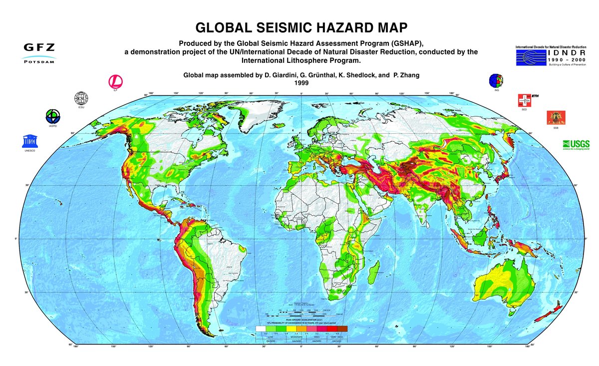

На учебе по охране труда официальное лицо сказало на лекции(((,что  при более-менее сильном землетресении первым делом не выдержит центральная улица со сталинками.Вот и думай насколько сталинки хороши(все очень старое и ветхое).

Совершенно верно. Кирпичные дома в Магадане строились без учёта сейсмостойкости. Поэтому при сильном землетрясении они рассыпятся, в отличии от панельных, которые будут складываться оставляя полости, в которых можно спастись.
P.S. кстати, почему в опросе нет кирпичных и мелкоблочных "хрущёвок"? Их в городе тоже хватает.

ТИГРА, я бы этому лицу...
всё не так просто…
Alex_gunn, и не так просто…
