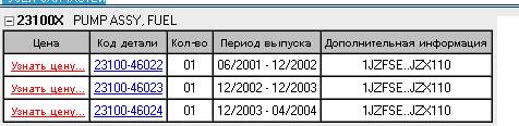

ASS
сообщение 17.4.2009, 20:25
Сообщений: 10052
Спасибо: 2919
(08813-00820, либо 08813-00830, но 30 почему то дороже) - разнитца в том что есль ТНДВ до 01.2002 и есть с 01.2002 и дальше они чем то отличаются вот наверное и жидкости как нить на это расчитаны
