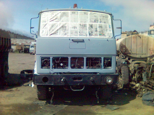

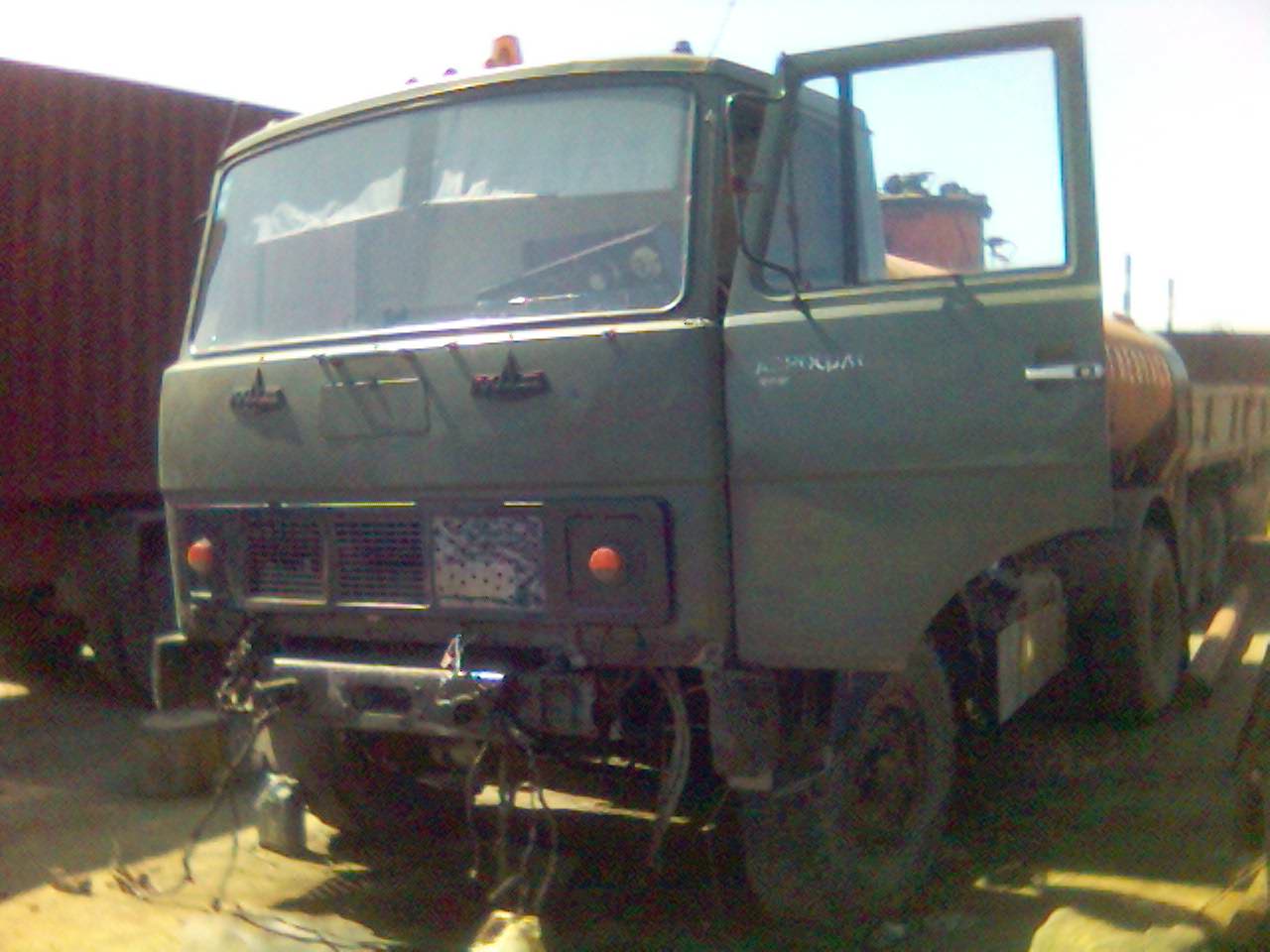

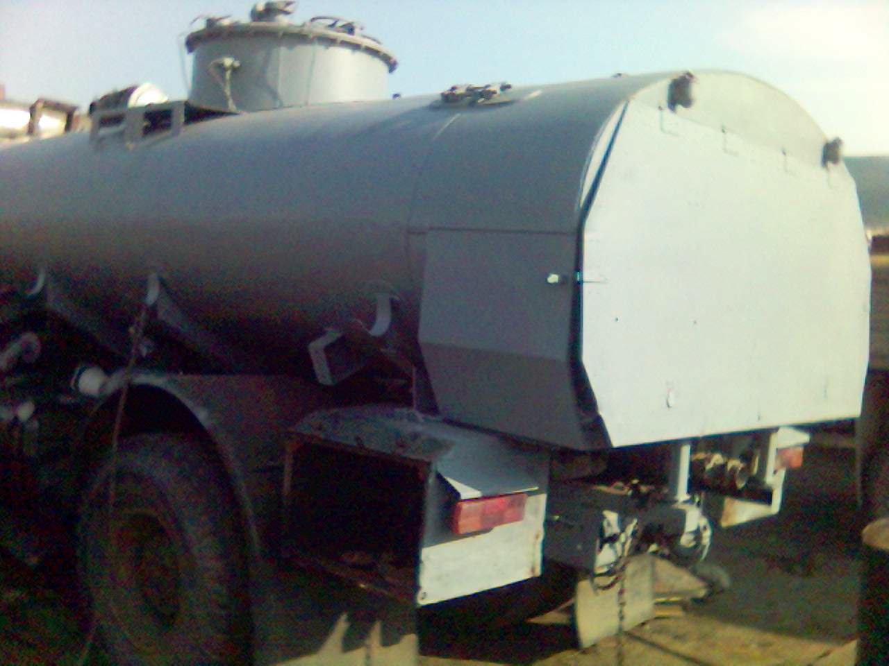

красили с отцом маза полностью. краску и грунт брали в "тиккуриле". дело было почти три года назад, отец неоднократно ездил на трассу а там морозы сами знаете какие... краска до сих пор держится
ржавчину снимали щеткой для болгарки Stayer продается в строительных магазинах. снимает до блестящего металла, потом грунтуем в один слой, потом красим тремя слоями по одному через пол часа каждый. все легло ровно без подтеков. ну и разумеется теплый гараж (мы красили летом на улице)
фото:
