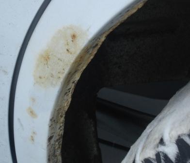

AnnaUnique
сообщение 6.2.2011, 15:41
Сообщений: 1736
Спасибо: 2333
Случилась вот такая беда, что и как сделать или к кому обратиться?
AnnaUnique
сообщение 6.2.2011, 23:43
Сообщений: 1736
Спасибо: 2333
Хелп советом, по-возможности с минимальными повреждением краски или что там...
Vikyla
сообщение 6.2.2011, 23:57
Сообщений: 80
Спасибо: 49
Авто: 11
 Видимо наследие предыдущего не качественного ремонта. У самой был подобный печальный опыт. К сожалению чисто внешне невозможно бороться с ржавчиной, нужно вскрывать лакокрасочный слой и удалять на прямую с метала иржу, сперва механически, потом преобразователями. Этот единственно верный способ, к сожалению не предполагает сохранение л\к покрытия. sad.gif
