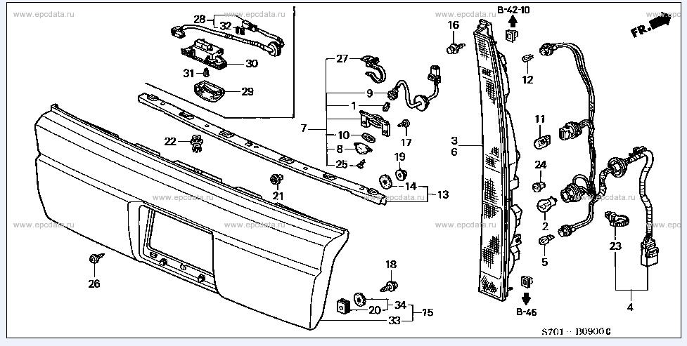

Подскажите, плиз, как сменить лапочки в стопарях. Никогда такого не делала. Что и где отковыривать? Планирую по честности самостоятельно пройти ТО, а один стопарь не горит.

AnnaUnique, вообще в багажнике должны быть пластиковые щитки, за ними лампочки.
Скорее всего надо открыть багажник и посмотреть как крепятся стопари (скорее всего на 2-3 шурупчиках), вот их надо открутить и выташить фару (стопарь), ну а там и будет доступ к лампочкам....
На рисунке под номером 16....

Чудо свершилось. Сегодня поеду покупать новую лампочку.

Чудо завершилось - новая лампочка внедрена в мое авто. Огромное спасибо CROWN и DGE!!!
