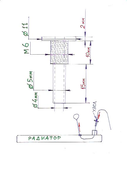

Недавно отломал нечаянно штуцер на радиаторе, на котором трубка к расширительному бачку идёт.
Холодная сварка, эпоксидка, суперклей и т.д. не помогли, т.к. тепловое расширение разных материалов разное-поэтому только на молекулярном уровне - паять, растворять....
Но я решил проблему кардинально-рассверлил отверстие под штуцер и, путём извращенной мысли и опыта, протянул проволоку в отверстия штуцера и большого патрубка вверху радиатора, и по этой проволоке протянул металлический штуцер внутри радиатора и вывел через его отверстие штуцера.
Я брал болт с резьбой на 8 и обтачивал, потом зажимал тонкой гайкой и сверху на резьбу фумленту и анкер на 8, чтобы шланг оделся внатяг.
Закрепил шланг метал. хомутом. Короче теперь не сломается....
Извините, что отвлёкся от темы, но, может кому поможет....
