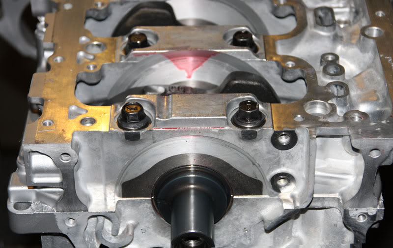

где-то я вот недавно видел фотку, там блок, кверхногами лежал и постели были чем-то красным промазаны, потом туда вкладыши воткнули...

блин ща порою... постараюсь найти скриншот..

нашел, из описания вроде как становится понятно что эта смазка идёт со вкладышами и после того как он их в постели защелкнул, нежно намазывает вкладыши и аккуратно кладет колено...
оригинал тут ссылка доступна только зарегистрированным
Once the bearing halves are installed, generously coat each with a thick coat of assembly lube. Don't forget the thrust bearings.

Это просто смазка что бы вкладыш более легко ,без каких либо прикусов-закусов улёгся в постель.По канонам механики между постелью и вкладышем ничего быть не должно,только голый металл на металл,вкладышу нужно как можно более эффективно остывать.Он ведь легко плавится,а т.к.детали эти выполнены очень точно,то при обжимке там всё равно ничего не останется.обожмите и разберите вноь-там будет СУХО.
там парень пишет что смазка наносится уже на сам вкладыш, после того как он его вставил в постель.

сообщение 10.3.2011, 13:48
Maledict, получается там не постели, а сами вкладыши промазаны...
Вообще поверхность постели блока, шатуна, крышек - напоминает хон, т.е. туда как будто нанесена мелкая сеточка. По сути я о чём: смазать в эту сеточку масло для теплового контакта вкладыша и постели.
Насчёт того, что сама рабочая поверхность вкладыша смазывается маслом - ну это каждый младенец знает smile.gif

Эта сеточка предназначена для лучшего удержания вкладыша.Если по ней особенно новой провести ногтем -чувствуется что края у этих канавок имеют зазубринки.Если поверхность сделать зеркальную или оставить продольные канавки от обработки инструментом (например резца),то это однозначно не будет способствовать удержанию вкладыша от проворачивания.То что имеются замки это само собой,но они стопорят его только на краях,а конструкторский расчёт предусматривает контроль полотна вкладыша по всей плоскости.По этому смазывать эту плоскость что то сродни смазыванию тормозных барабанов.......

Да, но что меня удивило, он не просто ливанул туда 0w40, а какая-то чудо смазка что шла вместе со вкладышами....

Скорее всего какая-то чудо смазка для пары вкладыш-шейка вала,видимо для максимально возможного удержания масл.клина до подхода свежего при первом запуске.

На фото красная смазка это дикстрон. но он по верх вкладышей.
америкосы вообще любят диктрон везде при сборках использовать.
они даже при замене топливного фильтра на дизеле, в новый фильтр наливают дикстрон. чтоб топливку смазать и пресануть форсунки.
а по мне то под вкладышами разницы нет мазать маслом или нет. то есть я бы протер бы маслом но не мазал. а особенно не стал бы какой то пастой мазать. так как зазор поменяется однозначно.

Там не декстрон, там смазка которая шла вместо со вкладышами... вместе с ними шел тюбик со смазкой...
возможно просто похоже очень и да и я видел по телеку по дискавери как они в гаражах моторы собирают и льют дикстрон.
но все равно она по верх вкладыша.

декстрон пожиже будет, а тут видно что почти паста какая-то...
