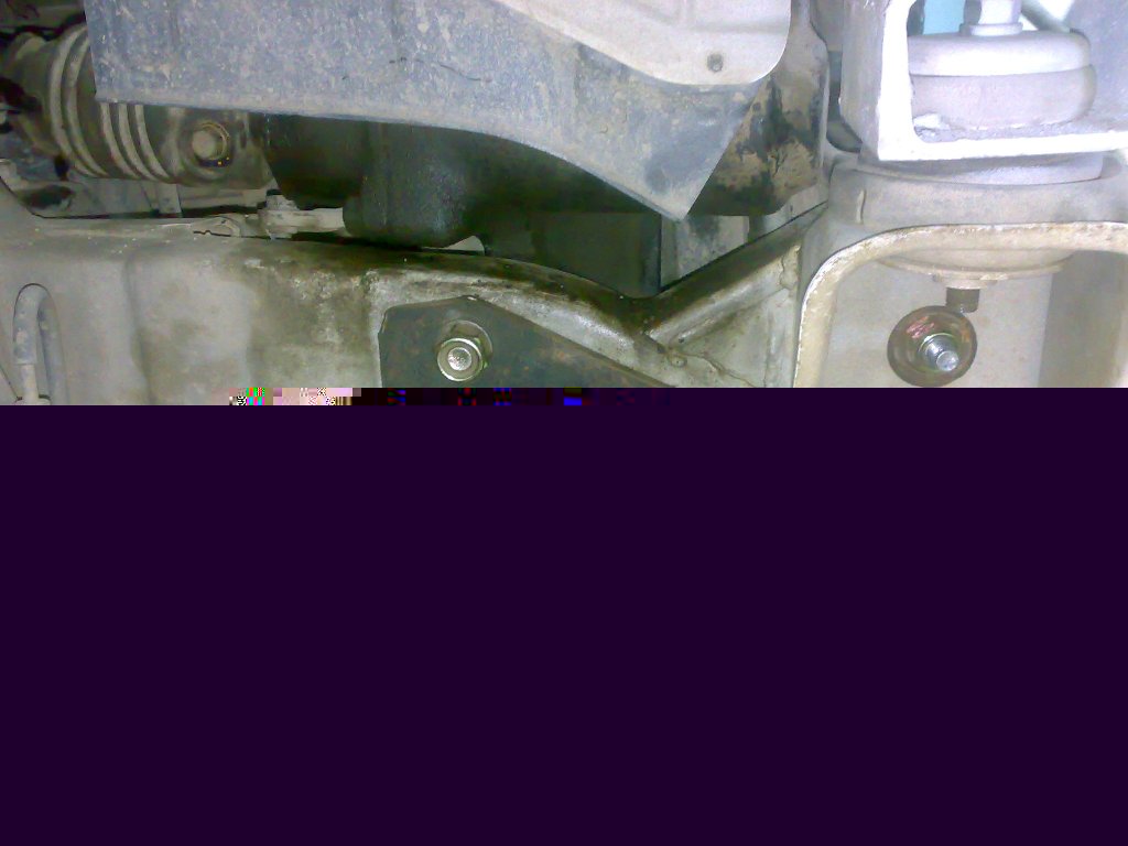

Усиление рамы в месте крепления ГУР
Кронштейны под лебедку
mik, если разглядишь, в правом верхнем углу радиатора стоит радиатор охлаждения масла двигателя с паджеро (на разборке 4 км - 2 т.р.), прикручен к стойке радиатора, запитан после основного шлангом диаметром 8 мм (короткий - с коробки подача, длинный - обратка). Шланга брал 3 метра в Маз-центре, шланг обратки меняешь полностью до АКПП.

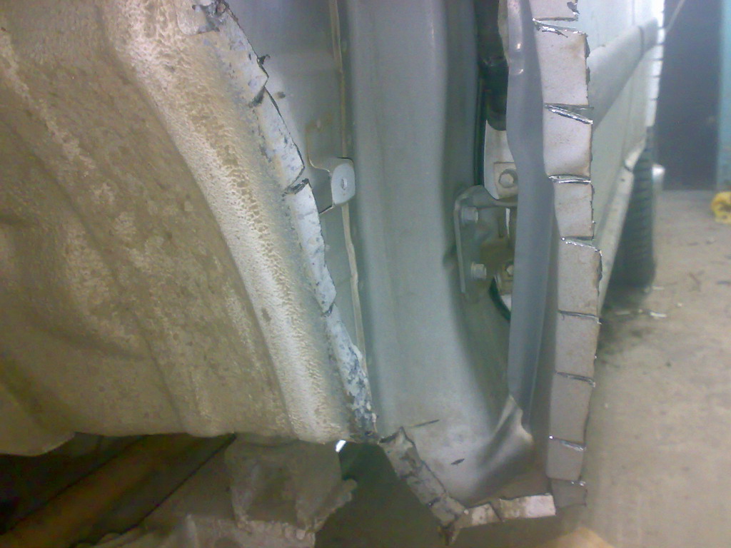

Режем арки.
[attac
hment=64303:ABCD0006.jpg]

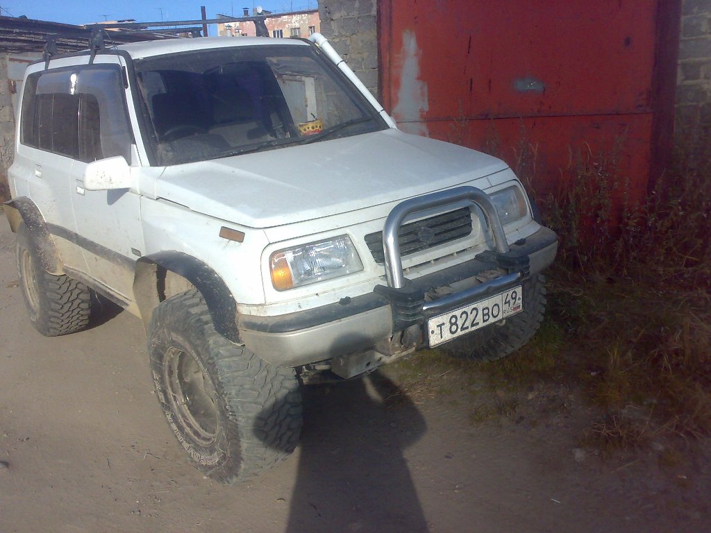

Ну вот и моя сузука
Сообщение отредактировал BETEP - 1.10.2010, 22:58
