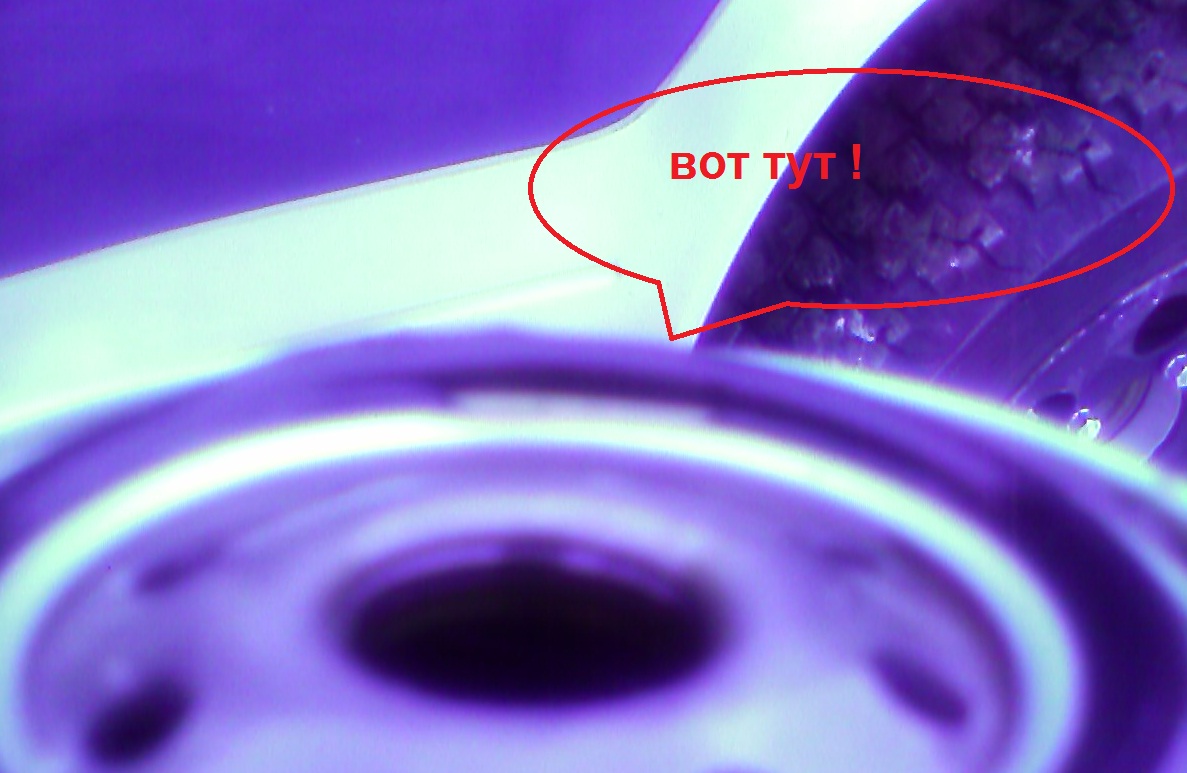

Добрый день, вчера ездил по городу все нормально было, вечером поставил все ок, сегодня утром незавелся, я поставил на подогрев часика на 2, двигатель нагрелся, с трудом завелся, я пошол домой кофу пить оставив на прогреве, через 10 минут вышел и обнаружил под днищем лужице масла грам эдак 300 льется тоненькой струйкой при работающим двигателе из под брани, сразу проверил уровень масла, как ни странно в норме проверил все жидкости в норме, двигатель с верху вроде сухой, чуть чуть из под головок мокрит как и раньше, завтра буду броню снимать смотреть подробнее, я думаю гдето прокладку продавило. В общим нужен совет к чему готовится ?, и где лучше ремонтироватся ? ну и по деньгам по дешевле желательно.

А фильтр масленный смотрел? Может он-что скорей всего...

под браней плохо видно, но так пальцами протер докуда дотянулся вроде сухой

Просто он имеет такое свойство на холодную течь, а когда прогреется машинка, и масло соответсвенно станет горячим не течёт.

Скорее всего продавило из-под фильтра.
Фильтр сам ставил или на СТО?
Некоторые работники СТО, после замены масляного фильтра не прогревают ДВС до рабочей температуры с последующим "доворотом" фильтра.
В итоге: после некоторого времени эксплуатации (вибрация) фильтр "отдается", а при холодном пуске (масло холодное - давление большое) масло "прет" из-под фильтра.
Если вопрос в этом, - рецепт: поменять фильтр, (и масло заодно) и никогда не обращаться в сомнительные СТО.

скорее всего фильтр давануло, просто фильтр сменить, посмотри, расскажешь что там оказалось

да наверно вы правы, недавно менял масло с промывкой двигателя на стошке автоил вроде завется, в принцыпе нормально притензий нету. Завтра полезу под машину сниму браню и буду поглядеть. А на счет смены масло самостоятельно, дак не очень это приятно на свежем воздухе smile.gif

прально говорят глянь фильтр.открутишь на холодную,глянь прокладку на фильтре,мож её закусило,или свернуло.вообще я стараюсь ставить плоскую резинку.может еще давануть датчик масла.из под клемы бывает гонит,меняй его на фиг!ну а дальше гляди... у меня например задний коренной сопливет,ни как до яковлева не могу дозвониться!короче на яму!

в общим масляный фильтр который мне поставили на "Автойл" оказался фуфлыжным, резинка хреновая ее и выдовило, ниже фотка, плохого качества потому что фотик подмерз, но в принцыпе видно. Поменял масло, фильтр, и все ок. всем спасибо !
