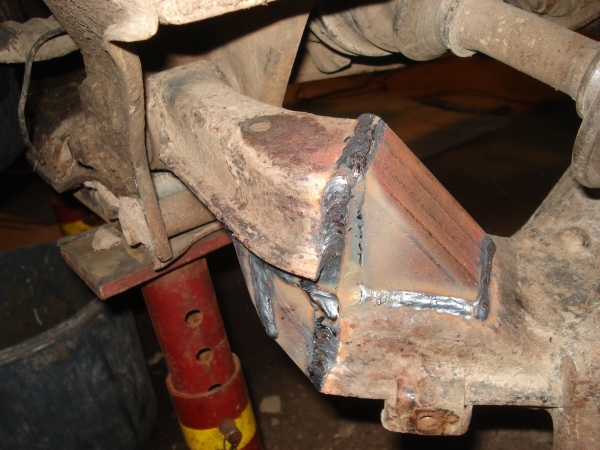

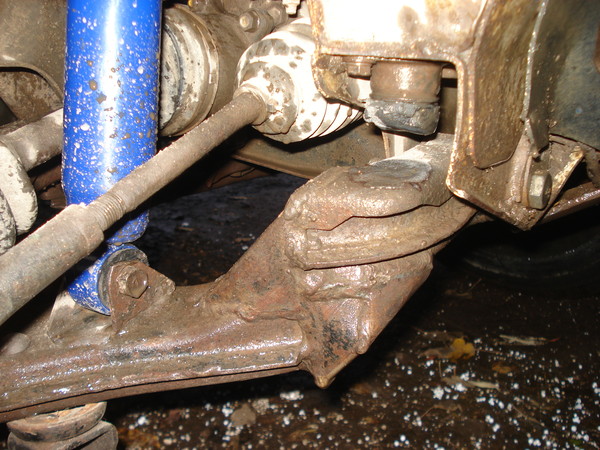

Здрасте коллеги, предлагаю разминку для ума.
в качестве бреда сегодня разговаривал с товарищем и вот куда нас унесло:
1 -редуктор, 2 -рычаг, 3 -шрусты на приводе, 4 -пружина,
5 - разрезаем и ввариваем крестовину от подходящего кардана кардана
6 -стандартный рычаг разрезается и делается ступенька
- привод в месте вварки крестовины будит болтаться как хрен в рукомойнике
ваши идеи ?
сообщение 30.3.2011, 19:20
mik, ничего не понял. То есть ты предлагаешь добавить в конструкцию рыгача шарнир?
mik
сообщение 30.3.2011, 19:24
Сообщений: 2221
Спасибо: 1209
рычаг разрезается, в месте разреза делается ступенька которое опускает сам рычар и чтоб не закусывало привода врезается в них  крестовина
сообщение 30.3.2011, 19:26
и навариваем на него 2.5 кг "косыно", иначе развалится эта конструкция очень быстро
mik
сообщение 30.3.2011, 19:28
Сообщений: 2221
Спасибо: 1209
да хрен с этими 2.5 кг, зато клиренс увеличивается на высоту ступени!, и что самое важное привода не закусывает !
сообщение 30.3.2011, 19:30
mik, не проще перенести сами места крепления рычагов?
mik
сообщение 30.3.2011, 19:31
Сообщений: 2221
Спасибо: 1209
тот же хрен тока раму пилить придется, не камельфо
да и приварить крепления под рычаг особо негде
да и в случае чего рычаги и на стандартные заменить можно а вот раму ?
Сообщение отредактировал mik - 30.3.2011, 19:34
