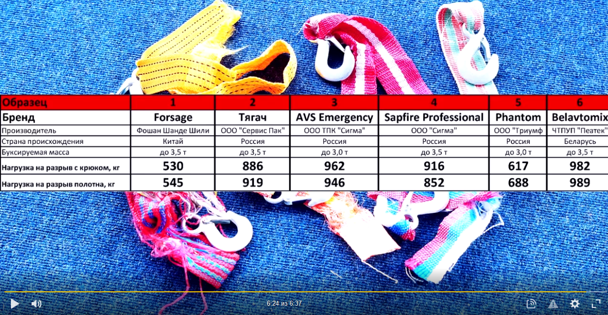

Пока разбирался в теме, насмотрелся видео про тестирование тросов:
Помимо прочего узнал для себя, что настоятельно рекомендуется класть на трос гаситель отдачи при разрыве. Обычно кладут на трос чтото тяжелое, в крайнем случае фуфайку. Были случаи прилёта крюка в голову водителю. ph34r.gif mellow.gif
