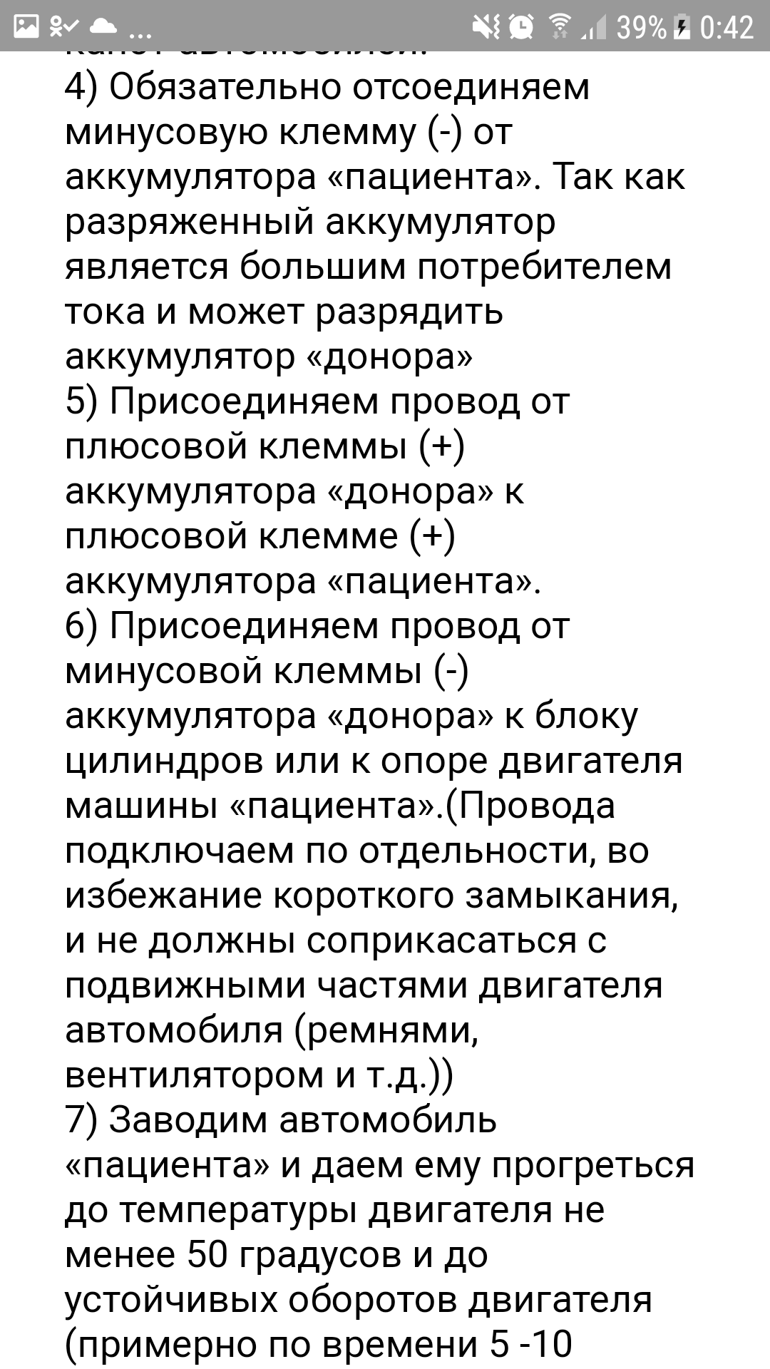

СЕРЁГА-ГОГА
сообщение 26.7.2018, 19:33
Сообщение #33
Сообщений: 937
Спасибо: 841
Спасибо! — Dr_XXL

с ведрами типо х6 или w221 не стоит прикуривать от ни их. есть прецеденты когда вылетал какой нить блок. и банальная прикурка вылезала во много денег.
896168377шесть один

Цитата(СЕРЁГА-ГОГА @ 26.7.2018, 18:33) *
по 8 пункту я бы не согласился, 2 раза вылетала интегралка (РР) на гене при таких действиях. 1 в первый раз думал может интегралка уставшая была, после 2 раза понял что не в ней дело.
если боитесь скачка напряжения в момент пуска, включайте фары или мощные потребители, они "сгладят" скачок напряжения.
