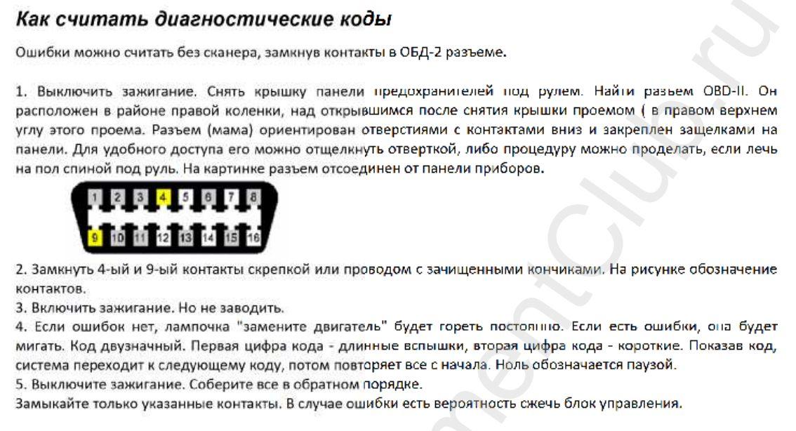

Всем привет.
Вычитал в нете что можно считать коды ошибок замкнув на диагностическом разъёме 4 и 9 контакт
Если в работе двигателя или датчиков автомобиля Хонда возникает неисправность, на панели загорается лампочка MIL (Check Engine). Считать коды ошибок Хонда можно самостоятельно и без специальных устройств, нужно лишь замкнуть два контакта на сервисном разъеме.
При этом ошибки будут выводиться как серия последовательных миганий индикатора MIL: сначала число длинных миганий, соответствующее десяткам, а затем коротких – единицам (например, ошибка 21 будет выглядеть как 2 длинных мигания и 1 короткое). Если ошибок несколько, мигать они будут по очереди, пауза между ошибками – примерно 2 секунды. Таким образом, чтобы узнать коды ошибок Хонда, вам необходимо посчитать количество миганий.
Итак, контроллер Хонда (модели Аккорд, Цивик, СР-В, Фит, Одиссей и другие) может выдавать следующие коды ошибок и неисправностей:

Чтобы сбросить коды ошибок Хонда, нужно извлечь главный предохранитель или скинуть клемму аккумулятора на 15–20 сек.

Не факт, что на этом авто есть разъём OBD2.
Там другие разъемы.
Двух и трех пиновые.
сообщение 27.2.2016, 1:06
Для РД1 в сети должен быть мануал, и действительно, диагностика делается там перемыканием разъёма, который находится в районе печки. Однако.... Автор темы ведь СТО попросил? Что, если дигностические коды ему самому мало о чём скажут вообще?
