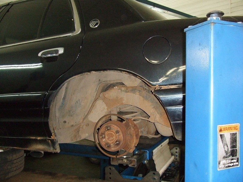

Вот как раз по теме
Вчера клиент пригнал Гр.Маркиза, только купленного, и попросил сделать диагностику подвески и... тормозов, самого его всё устраивало, но продавец сказал "что-то не очень сзади", потому проверьте на всякий случай. Диагност подвесил машину и начал осмотр.....оглядел машину снаружи, задумался, залез под неё и направил переноску на внутреннюю сторону левого колеса. Мне показалось, что смотреть туда больше трех минут уже слишком и я подошел поинтересоваться в чём дело..... Таких супермегапафосных перфорированно-вентилируемых дисков нам ещё не попадалось....
Источник ссылка доступна только зарегистрированным
