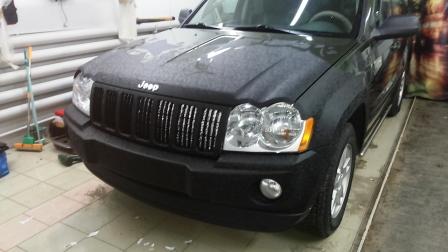

Условно процесс полной оклейки можно разделить в несколько этапов.
Сначала кузов помытого автомобиля очищается от остатков грязи, битума, смол, перепыла под лаком и прочих технических загрязнений специальными химическими средствами, а также абразивной глиной. В случаях с качественным лакокрасочным покрытием можно приступать к следующему этапу, но если старый лак шелушится и имеет тенденцию к отслоению, мы зачищаем его влажным методом абразивными листами с мелким зерном (матируем поверхность).
Далее следует этап арматурных работ. С автомобиля необходимо снять все навесные элементы, такие как дверные и оконные молдинги, эмблемы и зачистить их и поверхность под ними от двустороннего скотча не повредив при этом лакокрасочный слой. Обшивку салона, ручки дверей, рейлинги, зеркала, передние крылья, решетку, бампера, пороги, спойлер и оптику автомобиля также требуется аккуратно демонтировать, устроив ревизию крепежным элементам.
После этого автомобиль и его части ещё раз тщательно моются, включая те места, куда требуется сделать подвороты пленки. Требуется уделить особое внимание местам подворота пленки, местам, куда плёнка заправляется без возможности подворота (как например, в местах стыка крыши с ветровыми стёклами или края штампованных окон), поскольку именно они подвержены большему риску отставания в процессе эксплуатации. На финальной стадии очистки кузова требуется обезжирить и удалить остатки грязи с оклеиваемой площади, включая места подворота с применением изопропилового спирта.
Когда все подготовительные работы закончены, помещение моется от возникшей грязи и пыли и увлажняется по всей площади для того чтобы приступить к этапу оклейки.
Специалисты нашей фирмы выбирают сухой метод нанесения авто-плёнок, поскольку именно он гарантирует долговечную эксплуатацию. Данный метод требует аккуратности и высокой концентрации при нанесении плёнки. Этот процесс лучше всего выполнять в чистой, антистатичной одежде для исключения возможности попадания грязи и волос на клеевой слой плёнки, которая может стать причиной повторной оклейки детали или остаться под плёнкой навсегда. Места подверженные сильному растяжению плёнки, а также с малой первоначальной адгезией необходимо предварительно выборочно обработать праймером (специальный жидкий бесцветный грунт). В ходе нанесения потребуется равномерно тянуть плёнку, придавая ей эластичность при помощи монтажных фенов. Работа с феном также требует аккуратности. Нельзя допускать перегрева плёнки, поскольку она может свернуться, прожечься или сменить оттенок в месте перегрева. В ходе приклеивания плёнки нельзя допускать образование воздушных пузырей, складок и контрастного растяжения плёнки. Если клеевой слой плёнки оборудован микроканалами для отвода воздуха, это значительно облегчает процесс нанесения, однако в местах, где требуется дополнительное растяжение плёнки (ложбины под дверные ручки), клея на оклеиваемую площадь будет приходиться меньше, и увеличивается риск поднятия плёнки со временем. Поэтому мы отдаём предпочтение плёнкам со сплошным клеевым слоем.
Когда лицевая часть детали покрыта плёнкой и не имеет изъянов, мы делаем подворот плёнки на 1 см. внутрь детали, тщательно приглаживая её при помощи ракеля и монтажного фена. В дверные проёмы необходимо закладывать больше 1 см., чтобы не было видно разницы с основным цветом автомобиля, если они различны. Большая часть дверных проёмов, как правило, не подвергается оклейке, но в случае индивидуального пожелания, также может быть оклеена. Финальная стадия оклейки заключается в контрольном приглаживании краёв плёнки с применением фена, и обработке их специальным бесцветным жидким герметиком, обеспечивающим защиту от попадания влаги и грязи под плёнку, и как следствие - её отставание. В случае если на поверхности плёнки остались мелкие царапины от ракеля, её полируют неабразивным составами при помощи машинки на малых оборотах.
Далее следует процесс сборки автомобиля и контроль качества нанесения плёнки. Зеркала и ручки необходимо заново собрать и смонтировать, проверив работоспособность механизмов.
Все навесные элементы, где ранее имелся двусторонний скотч, требуется заново проклеить, используя качественный расходный материал. Зазоры передних крыльев требуется выставить согласно первоначальному расположению элементов крепежа, повесить на место бампера, подключить оптику и ещё раз проверить видимые места подворота плёнки. Через сутки после оклейки Вы можете начать эксплуатировать автомобиль, а через 5 суток начать его мыть, преимущественно используя бесконтактный метод в т.ч. с использованием автохимии, при соблюдении простейших правил мойки (угол подачи струи – прямой, расстояние не менее полуметра). Грязь от плёнки, как уже отмечалось выше отходит лучше, чем от краски.

Уважаемые форумчане, на ваше обозрение представляем интересный вариант бронирования передней части кузова.
В этот раз вместо незаметных прозрачных плёнок был использован материал бельгийской фирмы Grafitype - чёрный 3D камуфляж.
Великолепная и неповторимая краской текстура была нанесена на кузов Jeep'а таким образом, чтобы имитировать эффект врывания автомобиля в ..."камуфляжную среду".
Сначала был изготовлен макет конечного вида на компьютере, затем распечатан и перерисован стирающимся маркером на кузов автомобиля. По нарисованному контуру мы проклеили разметочную ленту.
Данная работа потребовала высокой аккуратности при резке плёнке непосредственно на кузове. Для тех, кому интересно, поясняем, что в этом случае плёнка не продавливается ножом, а практически несколько раз царапается под контур заранее нанесенной под пленку разметочной ленты острейшим профессиональным лезвием так, чтобы лезвие не касалось слоя лака. Использовать в этом случае ленту - контурный нож не представлялось возможным из-за резких углов на рисунке.
Когда весь размеченный контур пленки пройден ножом, убираем лишнее и стираем остатки маркера. Куски плёнки вырезали на cuter'e и наклеили от большего к меньшему, с расчётом на вышеупомянутый эффект. Внутренние края плёнки на капоте, бампере, решетке и крыльях подвернуты и закрыты герметиком. Стоимость работ, учитывая дороговизну конкретного материала составила 20 т.р.

сообщение 10.2.2014, 23:31
Сообщение #49
3 года макс до коррозии.
или ответишь?
Vinyl Deluxe
сообщение 10.2.2014, 23:43
Сообщение #50
Сообщений: 49
Спасибо: 22
Конечно отвечу! Хозяину отвечу на любые обоснованные претензии. Больше скажу, что никто не застрахован от ошибки в работе, но клиент Vinyl Deluxe застрахован от наших ошибок нашими же обязательствами, как и должно быть в цивилизованном обществе.

сообщение 10.2.2014, 23:51
Сообщение #51
тока почитай и переведи с немецкого технологию нанесения и желательно на тренинг съездить. в германию.
а то я тока недавно с тонировкой на транспортной 2 ,по поводу подреза на металле чуть не поругался(хотя опыта уже на 20 лет,хорошо там адеквантые люди оказались), а тут опять .
пи.си. конечно - первым делом - технологии, потом время покажет, кто и где.
и не надо наезжать и оскорблять. последний раз.
Vinyl Deluxe
сообщение 11.2.2014, 1:12
Сообщение #52
Сообщений: 49
Спасибо: 22
Желательно в Германию просто съездить отдохнуть, в рамках тура по Европе.
Тренинга было достаточно. Технологии нанесения плёнок фирмы Orafol (если речь об их технологиях) давно переведены и представлены в открытый доступ. Подробные инструкции по нанесению нам по просьбе присылали официальные трейдеры Орафол в России вместе с плёнкой.
А то что ножом краску резать нельзя это любому понятно. Учиться резать плёнку по кузову мы учились с самого начала. Если кого-то коробит, что мы самоучки без сертификатов оклейщиков, или есть опасения что без сертификатов не может быть хорошего качества, то не обращайтесь. Остальным даём гарантию на все свои работы.
Касаемо выпадов и оскорблений, dissector, посмотри правде в глаза, тебя первого НИКТО не трогает. Мои ответы лишь отражение того негатива, который то и дело, завуалированно лъётся в наш адрес. Причины такого поведения для меня остаются загадкой, ответ на которую искать особого желания нет. Воздержаться от оскорблений? Легко. Ещё проще будет игнорировать впредь любые подобные попытки вывести на эмоции.
