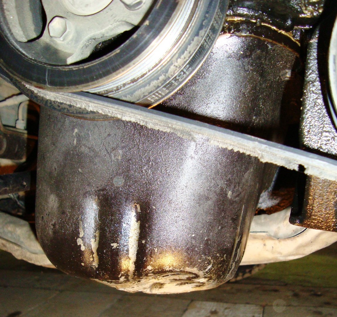

Замяты оба поддона, насколько критично, нужен совет
сообщение 21.3.2009, 2:51
Сообщений: 8360
Спасибо: 2328
Собственно вот фото, насколько плохо, можно ли понять замят ли там маслоприёмник (фильтр акпп), смогу ли сам снять поддон двигателя, каких то сложностей там нет? сомнения есть смогу ли открутить выхлопуху...
выстучать сам смогу или лучше к спецам обратиться? не покоробит поддон в процессе выстукивания, что масло держать не будет?
4Е-FE, вроде ездит, лампа давления гаснет, и коробка переключается, нормально или нет не знаю, сравнить не чем.
Поддон АКПП не промят на столько чтобы к маслоприемнику достать, да и у него защита посерьезней! А вот на ДВС прям смачно, как минимум на количество вмятого объема будет меньше масла в ДВС (если заливать по масляному щупу). Поддон врятли поведет, ну если вы только на пресс его класть не будете, но как вариант может метал в местах послабления лопнуть, я у себя когда рихтовал вмятину от сильного удара вскользь, в процессе рихтовки в том месте лопнуло, пришлось проваривать! Главное рихтануть так, чтобы потом при первом же любовном шоркании по бордюру из двигла не вытекло масло, может пластину наварить, а это уже к мастеровым... В данном случае, нужно беспокоиться не о короблении поддона в местах крепления к ДВС, а его целостности как ёмкости!
Все откручиваетя, я на иннове снимал поддон, часть шпилек ушли в ведро, не без этого, но результат был достигнут.

p.s. фотки конечно жесть, если есть возможность то тут поддон лучше заменить.

ну на коробке практически цел поддон.
Там все должно откручиваться, да и не обязательно там откручивать выхлопную по-моему. В крайнем случае просто заднюю часть выхлопной отпустить, если не хочется от коллектора

HILANDER, если собираешься менять их,то зачем сейчас обременять лишней работой?все работает и пусть работает. 4Е не тот мотор чтобы его в предельно допустимые нагрузки вгонять..

поддон кпп не сильно замят,отверстие забора масла на фильтре правее и чуть дальше

На двигателе я бы не советовал ровнять поддон,зачастую они лопаются, а на коробке метал потолще можно и ровнять. Но если ты будешь заказывать новые лучше не трогай, и резьбы целее будут да и до масло приёмников вмятины не достают.

мне всё таки кажется что поддон двс замят почти до маслоприёмника, что не есть хорошо и так лучше не ездить.

Нельзя так ездить, по крайней по той причине, что указал Цыфрыч - количество масла в ДВС меньше будет помещаться, чем это грозит ты и сам знаешь.

попробую через киянку или бревно выстучать не до формы, а хотя бы приблизить до объёма.
私の愛
сообщение 21.3.2009, 14:29
и получишь ослабленный металл, который порвется или поломается при малейшем повреждении

KAMAZ, радик,нехватка масла может нагрянуть на максимальных оборотах,а если на этой пипетке ездить 2-3 тысячи то и 1.5 литра масла заглаза хватит
HILANDER, не парься и жди новые поддоны.я повторяю у тебя не гоночный болит,который ты каждый день вгоняешь в красную зону

а там в поддоне есть горизнтальная перегородка?
私の愛
сообщение 21.3.2009, 20:12
поддон двига рехтуй - он стальной,штампованный и ничего ему небудет. на акпп - вообше все нормально.
будешь затягивать - герметиком обязательно пролей и соблюдай моменты закручивания .
сообщение 21.3.2009, 21:39
x34, пора бы уже все-таки прочитать пару книг по автомобилям.
Задачи смазывающей системы:
1. Подвод смазки с трущимся деталям
2. Отвод продуктов трения
3. Отвод теплоты
Охлаждение мотора происходит не только за счет охлаждающей системы, но и за счет набегающего воздуха, который обдувает блок и за счет масла, к примеру из кривошипношатунного механизма отвод тепла возможен только маслом. Если мы снижаем количество масла на 1/4, то и теплоотвод снижается на на 1/4, ибо масло в картере не успеет остыть
И при чем тут нехватка масла? Нехватка масла будет, если в поддоне его не хватит, а в поддоне его всегда литра 2 точно есть и за счет замятого поддона, объем которого уменьшилось, масло всегда будет у маслоприемника

Мой тебе совет, не парься и не покупай новые поддоны. Снимаешь рихтуешь и ставишь на место и забыл до следующего внедорожья! Эти деньги смысла нет тратить, даже их если много!
