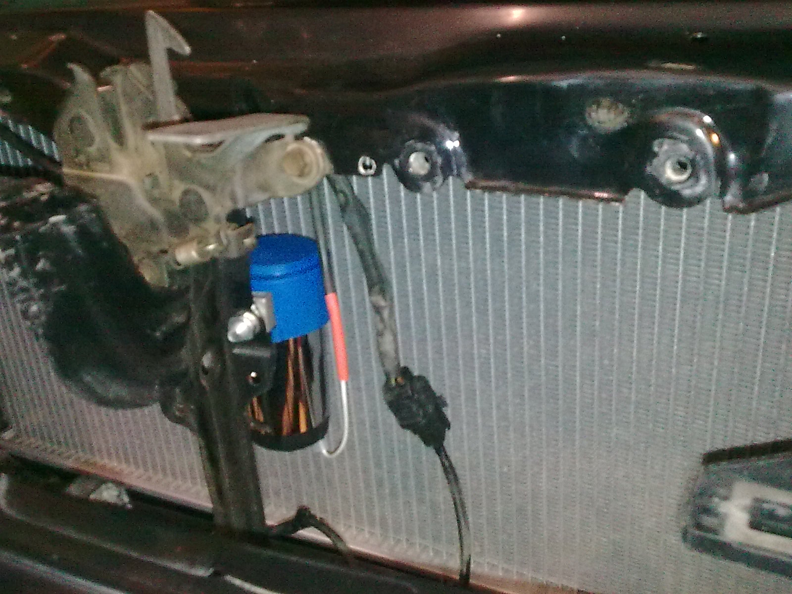

JIMBEAM
сообщение 24.2.2013, 16:04
Сообщений: 752
Спасибо: 174
Идея хорошая,но есть косяки,во первых такие дудки расчитаны на электромоторчик как я себе на левина ставил (на фото),во вторых сгоняй на китайку еще раз и прочитай внимательно на длинной дудке,там должно быть 12/24 написано. Если всё же на китайке только 24,то едь в магазин Атлант (это сразу над гэлудом) там точно есть 12/24. А вобще советую в городе найти чувака одного,на сурфе гоняет в 215 кузове,цвет че то типо темно синий,номер че то типо 678,он тебе подробно и грамотно расскажет что и как делать,заодно и свою дуделку продемонстрирует biggrin.gif Но есть еще лучше совет,купи на китайке среднюю одиночную дудку,поверь она дует нормально без всяких балонов с закисью азота laugh.gif Могу подъехать дунуть для демонстрации ))
