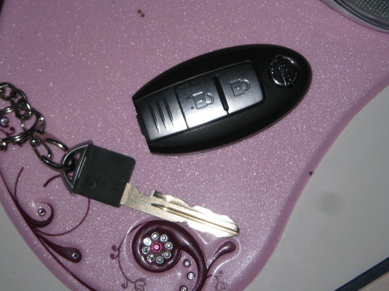

А копию хотелось вот этого вот rolleyes.gif не дай боже потерять такую красоту (которая кста разок была постирана в стиральной машине но работоспособность восстановила training1.gif

А, при чем здесь чипованный ключ?
У тебя чип в открывашке стоит?
Это точно с завода, или устанавливалось владельцем отдельно?

Чип стоит в голове вынимающегося ключа, кроме того в этой всей штуке антеннка, заводя машину этот ключ в замок втыкать не надо, еще с этой приблудой дистанционно а также путем нажатия на неприметные кнопочки открываются двери и багажник машины (чем активно пользовалась пока сигналка не стояла) второй ключ внешне обычный с ним дистанционно ничего не работает. Эта штука абсолютно заводская, точно знаю что ровно такие же идут с Муранками, мож еще с какими новыми Ниссанами.
