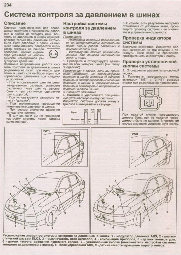

Со вчерашнего дня стала загоратся лампочка "контроля за давлением в шинах". Однако давление проверил все в норме. Может еще есть какая причина или просто тупо "забить" на это дело? Авто на аватаре

Maledict
сообщение 17.3.2008, 12:47
Сообщений: 6915
Спасибо: 2152
Авто: Acura TSX 2004
Смотри аттачи, должны помочь.

Цитата(Славентий @ 17.3.2008, 11:42) ссылка доступна только зарегистрированным
О! Спасибо! Осталось только найти эту заветную кнопку =) после обеда займусь

тут еще ребята подсказали тупо снять клему =) типа ресет всех значений это системы =)
Я в мануале читал про эту систему: возможно, её надо перекалибровать.
Это верно, но для начала нужно найти кнопку =) Я не смог, KAMAZ говорит что тоже =)

Цитата(S17 @ 17.3.2008, 18:34) ссылка доступна только зарегистрированным очень подробно написано, что и где перемыкать для этого. Не сильно уверен, что карибовский мануал подойдет для твоего пеплаца, но хз, система-то единая.

Хм... а если один из датчиков врет, то это врядли поможет =( А кнопарем, как я понимаю, фиксируются "правильные значения"

проблема решилась скидыванием клемы. Тему можно закрывать. Кнопку, кстати, тоже нашел, но пользоваться не стал =)
