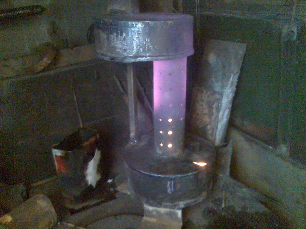

У знакомого в гараже стоит такая, вот фото, делал сам говорит в принципе ничего сложного не торопясь делал 2 дня, жар хороший, гараж прогревает быстро.

Я себе сварил такую, если есть метал то могу еще сварить, даволен как слон
[attachment=180068:2012_10_15_072.jpg]
не каптит, не пыхает, гасход маленький, кпд большое

Подолью масло в огонь)) Делал такую печь знакомому, верхний бачок из стали 6мм разогрелся до красна.
