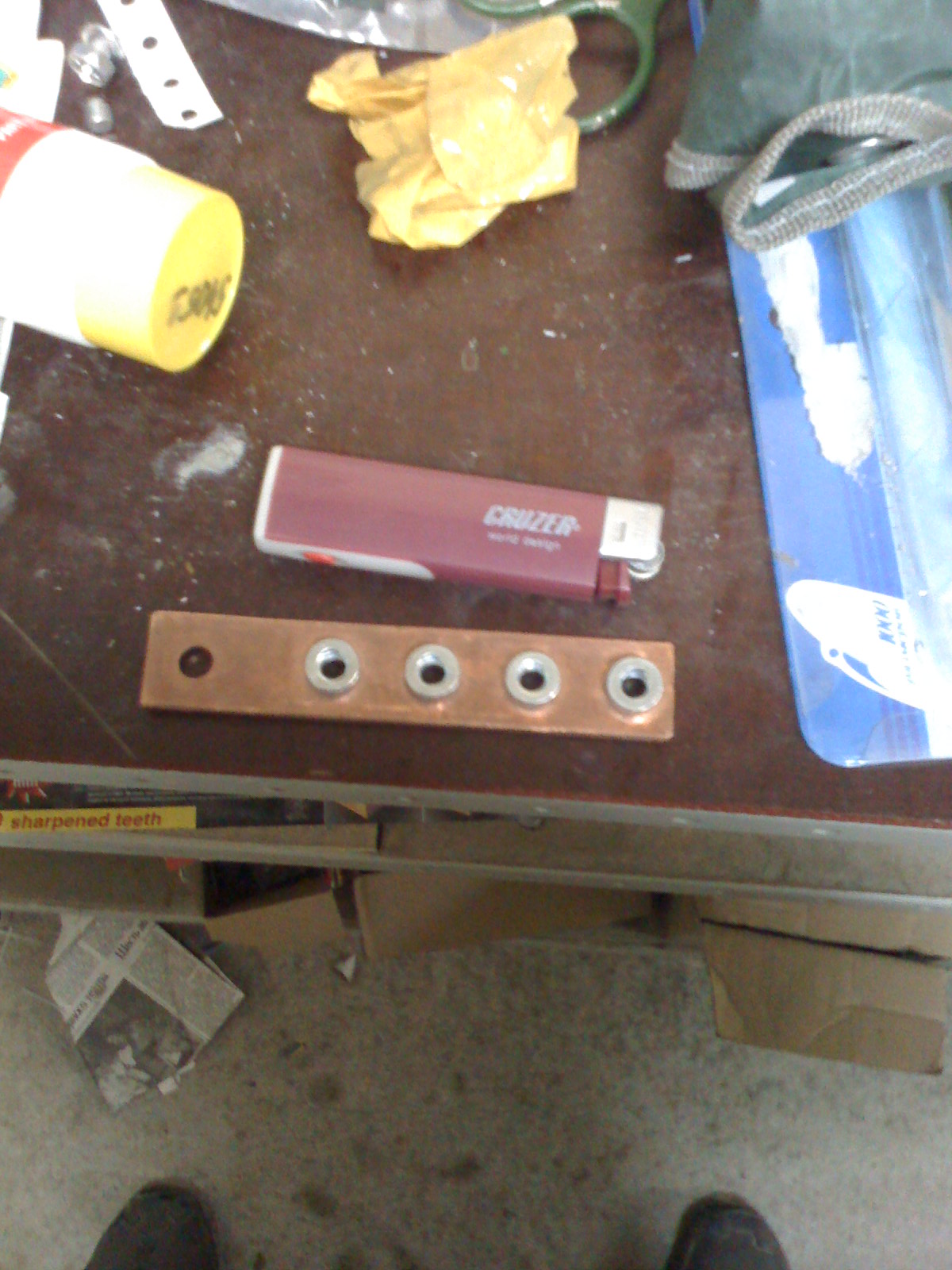

После прочтения статейки "Земля в иллюминаторе wink.gif " by Maledict я ради интереса решил попробовать собрать похожую салянку из проводов.
Необходимые материалы и инструмент:
*Провод сечением 9 кв.мм (оставался от набора Mystery для подключения усилителя) - 5,5 м
*Клеммы под обжим - 10 штук
*Пластиковые хомуты - брал набором и потратил самую малость, оставшиеся лишними не будут т.к в хозяйстве незаменимая вещ =)
*Плоскогубцы - применял для обжима клемм
*Бокорезы
*Канцелярский нож
Рабочий процесс:
Сначала определился с местами контакта проводов (у меня их оказалось 5, на большее ни длины провода ни клемм не хватало =)
Далее каждый провод прокладывается по нужной траектории до минусовой клеммы аккумулятора, отрезается по месту и обжимается с каждой стороны клеммами.
Когда все пять проводов свелись к аккуму, встал вопрос поиска соединительной колодки для их крепления. Т.к в гараже не нашлось ничего подходящего, стянул их вместе с помощью болта и гайки на стандартной клемме аккумулятора.
Вот и всё...осталось аккуратно собрать провода хомутами и получить чувство удовлетворения от выполненной работы =)
Всё действо у меня заняло около часа, думаю вполне можно и за пол часа управиться, но я подходил к делу творчески и никуда не торопился =D Если ещё и результат какой-нибудь заметный будет, то всем посоветую замутить такую же штуку себе под капотом, пока ничего не могу сказать.

Контакт с массой обеспечивается через что-либо (кузов,дрыгатель и проч.). Различные материалы в местах контакта, переходное сопротивление,как следствие,да и просто мощность на одну - две линии...
А так обходятся все негативные моменты и ,разумеется,уменьшаются потери,оборудование работает стабильнее и надёжнее.
Тема полезная.
Спасибо! — Maledict

сообщение 4.2.2009, 1:48
провода тонкие. у меня такими саб подключен. реално страшно проходят над +. -заизолируй.
обжим слабый(специнструмент есть), провода лучше одной длинны.если головное ус-во , подключенно за корпус машины-помехи будут.
хорошие стороны-красиво, красные,торчат прикольно.
молодец!
Сообщение отредактировал dissector - 4.2.2009, 1:49
Поясни,пожалуйста,необходимость проводов одинаковой длины и какого рода помехи могут возникнуть.

Цитата(dissector @ 4.2.2009, 0:48) ссылка доступна только зарегистрированным
Не знаю, я такие клеммы обжимал отверткой, хрен сдернешь клемму, что ещё нужно...
К слову все нормальные мажоры минус снимают не с кузова, а со штатной фишки wink.gif
А помехи на магнитофон идут из-за генератора, ставят хорошие фильтры на плюс и все.
--- MorgueLand

сообщение 4.2.2009, 2:09
Цитата(jey @ 4.2.2009, 0:52) ссылка доступна только зарегистрированным
??? они же в изоляции wink.gif ты переутомился ?
1- ты фотки видел?сильноточные цепи требуют сильноточной изоляции.2-куда у большенства машин идет фишка? - правильно к корпусу.
3- эти помехи лучше подавляются дедовским способом(общая точка заземления), а не фильтрами.4- че и колеса пласкогубцами снимать?
есть же спец обученные люди.тфу инструменты!
пищу не корысти , зависти ради , а чтобы лучше было и не загорелось. smile.gif

Цитата(Maledict @ 4.2.2009, 0:59) *
имхо 6мм в сечении будет достаточно, акустический тоже подходит в идеале smile.gif бескислородная медь и все такое...
Высокая проводимость - это хорошо,конечно,но(!) каждый потребитель подключается проводом,сечение которого должно соответствовать максимальной токовой нагрузке (в идеале - с запасом небольшим). Одножильная медь сечением 6 кв.мм. при +20 по Цельсию расчитана на нагрузку порядка 40 А (чуть больше -чуть меньше зависит от условий, в которых эксплуатируется проложенный кабель). Учитывая температуру под капотом - меньше...
Дальше смотрите сами,что да как.Хотя общая масса прокинута,максимум,что я встречал, 25 кв.мм.
В части контактов есть старая электроприсказка: "горячий" (т.е. паяный) контакт - в работе холодный. Если ток невелик,то опресовка прям такая мощнейшая ни к чему,но если токи планируются посерьёзнее,то не грех и припоя капнуть чуток (или нормальным устройством для опрессовки воспользоваться,они разные есть).
Доктор Франкеншт...
сообщение 4.2.2009, 2:31
Сообщений: 11307
Спасибо: 6442
Цитата(dissector @ 4.2.2009, 1:09) ссылка доступна только зарегистрированным
Ну из опыта (да из теории тоже rolleyes.gif ): какая бы изоляция мощная не была,она не спасёт,если сечение провода выбрано неправильно.Провод меньшего, чем необходимо, сечения начнёт греться и прожигать изоляцию.А тут уж кто вперёд:то ли провод перегорит,то ли изоляция посыплется/поплавится.
Тем не менее согласен в части необходимости серьёзной изоляции,т.к. условия в подкапотном пространстве - не айс...
сообщение 4.2.2009, 2:35
мои соображения и попытки придумать велик в этом воросе провалились-
об опыт одного классного дядьки. я мучился , а он говорил -провода на земле одной длинны
результат аудио у карибаса фон+гул+шум-102 dB, а было -89dB.
а для машины тоже помоему все равно .если до бензонасоса , стартера и корпуса норм. закрутить контакты.
