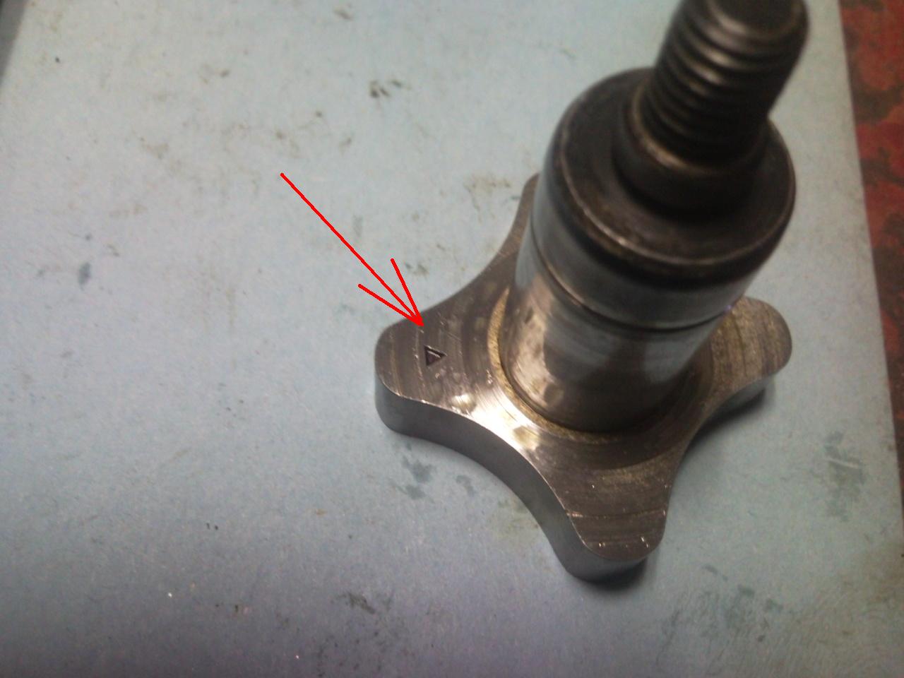

Вобщем разобрал я маслянный насос, (двиг 4S) а при сборе обнаружил что там есть две метки. Не могу понять как и с чем их совмещать. В мануале показан совсем другой насос. Может кто знает что это за метки: прикладываю фото.
18.7.2011, 23:03
Сообщение
#12
Группа: Активный участник Сообщений: 8156 Спасибо: 4668 |
Метки лишь для того, чтоб обе детали собрать метками в одну сторону. Разница в количестве зубов не нуждается в установке этих меток напротив друг друга.
