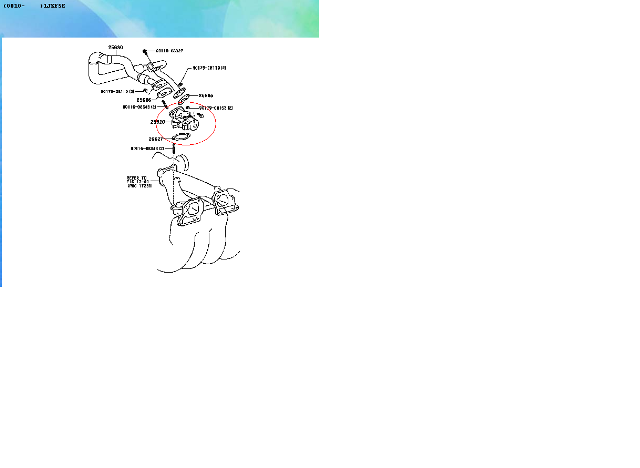

pacific, зачем менять клапан ЕГР??? как он влияет на звон???? Откуда такая инфа???
Ветал ЕГР стоит справа от первой катушки к нему еще идет труба от коллектора выпускного

exPloZive
сообщение 22.3.2011, 11:58
Сообщений: 3523
Спасибо: 1425
ВетаЛ, да вот он. У меня к примеру нагар есть но не значительный, на всякий почистил чё смог Карб кляйнером....
А звучок такой всё равно есть, просто слишком чувствительный мотор к топливу...
Сообщение отредактировал exPloZive - 22.3.2011, 11:58
