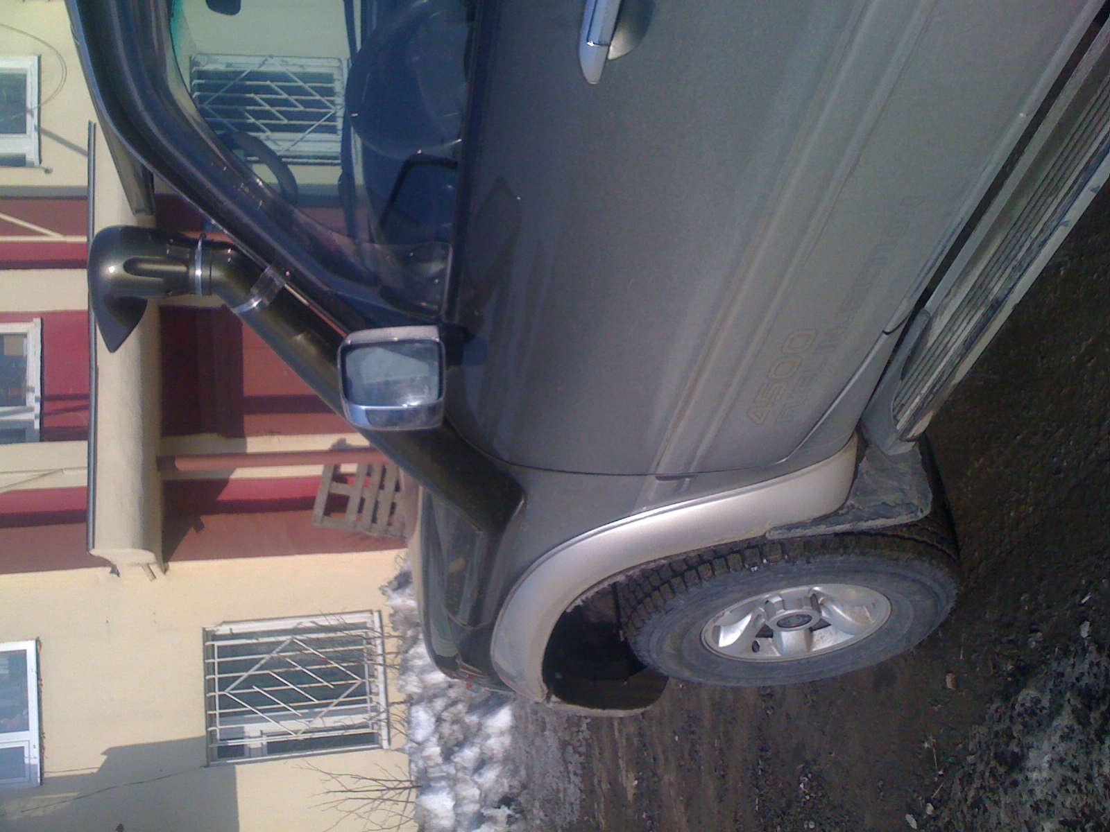

в общем отлифтовался пару дней назад. все сделал так же как и писал ранее - пока результатом доволен. кроме того сегодня на лифте на новом съездил на Сокол и обратно - замерил расход для проверки. - расход на бензинке порадовал! 16 литров на 100. вполне себе ничего - в Монголию ехать можно.!!!! 5) теперь думаю -каку резину на 16 диски брать для поездки в монголию? \
з.ы. что напрягло - берешь салентблоки кастор кита, зажимаешь в тиски - стукаешь по внутреней втулке легонечко зубилом - и она выходит на 2-3 миллиметра - это полиуретан так работает или брак? я их поставил - хотя и не обязательно но сомнения терзают %(
ну и машина после лифта, сорри за качество - снимал телефоном:

ммм... а на сколько лифт получился? какие пружины/амортизаторы? (интересует высота)
просто вопрос возник насчет высоты лифта, т.к. вроде как не сильно-то и "лифтанул" ИМХО

Честно, насколько лифт получился я не замерял. Визуально, машина поднялась, больше чем на 5 сантиметров, так как стало сложнее залезать и вылазить.smile.gif наклейки шли в комплекте с амортами.
