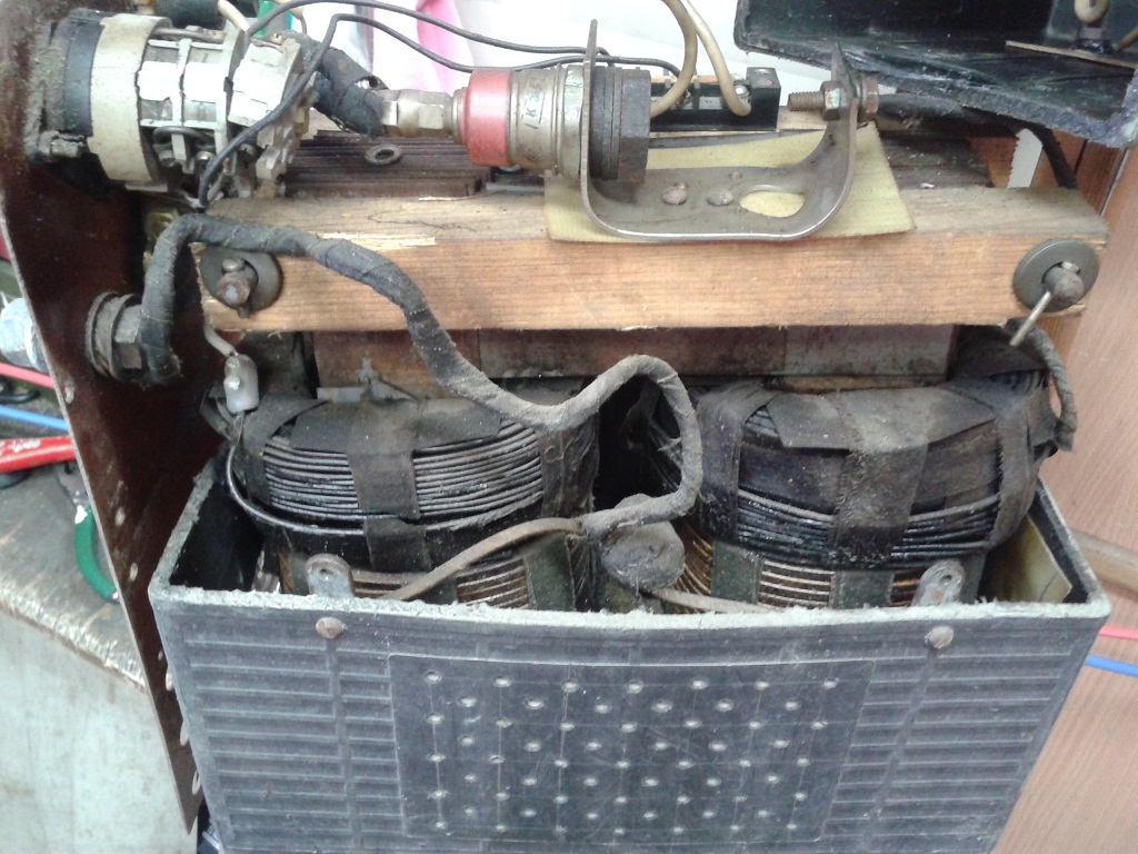

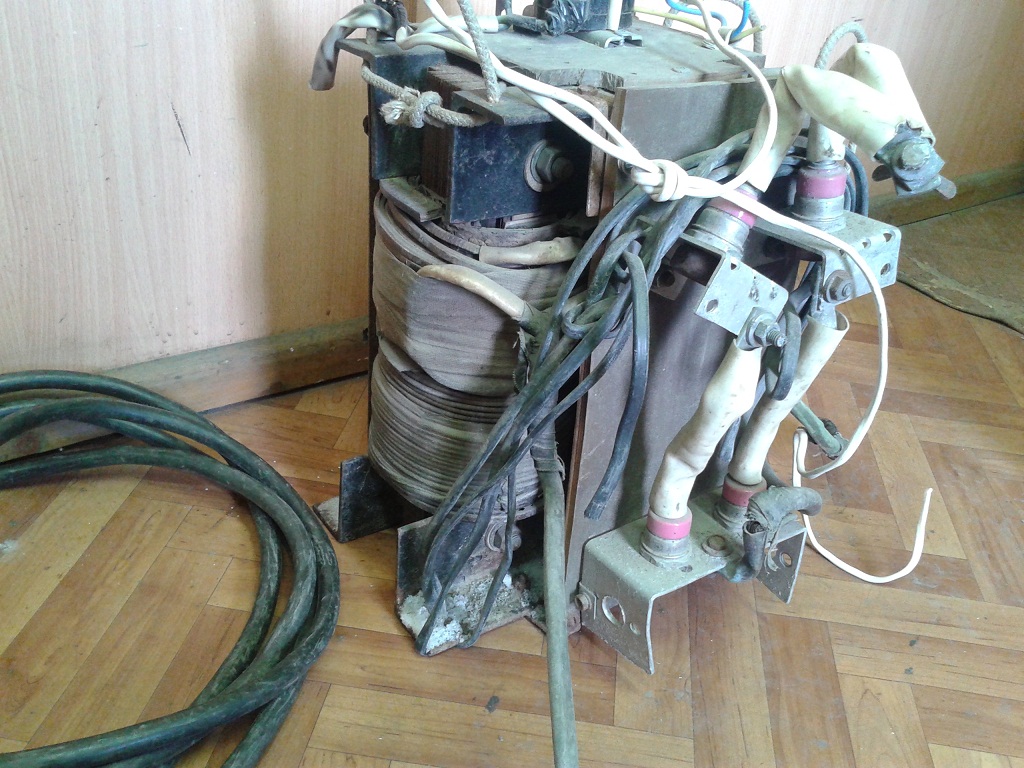

вот фото , один из сварочников сгоревший вроде обмотка паленая но не вся. на нем как рас и написано 12 вольт плюс и минус.

Ну малой кровью можно только так:
Вешаеш конденсатор 0,3F Достаточно, получиш вольт 17-18 Амплитудных., и гасиш лампой ватт40, получиш приблизительно 14.,
Далее на каждый иц .. иц dance2.gif , будет скакать 9- 14, или 10 -14., в зависимости насколько у тебя там толстый провод который на диоды идёт...
Если сгорит лампа, то может сгореть всё.., от перенапряжения, я даже не знаю какой там можно стабилитрон поставить ?., такой мост выпалит всё...
Переменки должно быть примерно х.з. наверно 13...
Я так это представляю... Я в таких маштабах не собирал...
Короче получается как раз хрень, которая вот в эту тему просица http://am49.ru/talk/index.php?showtopic=21628&st=0 Это имено оно.. устройство
