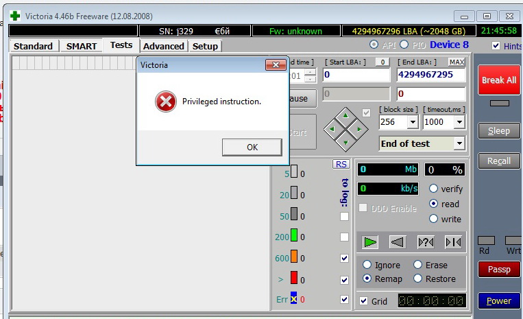

Лучше конечно записать на диск и загрузиться, так рекомендует разработчик. Можно из под форточек тоже, но результаты могут быть не совсем достоверными.
Идем во вкладку tests, выбираем read (это важно, write перезапишет весь диск нулями, чем это кончится надеюсь не надо объяснять), рядом ставим remap и пуск. чем меньше раскрашенных секторов, тем здоровее хард.
В вашем случае винт не отдает смарт, попробуйте утилитой HDDScan. Либо может в биосе выключено, хотя это может не влиять
...присмотрелся... че-то паспорт не так возвращает, точно тот диск выбран?

Fry, пишет такую фигню
, нажал Ок, , пока не пойму чего происходит
Fry
сообщение 15.9.2014, 21:57
Сообщение #7005
Сообщений: 3350
Спасибо: 2340
Запуск от имени администратора

Fry, не помогло

GOLLANDEC, тогда действительно лучше записать образ на флешку/диск и проверять с ее помощью. Но есть момент - внешний хард через usb виктория может не опознать. как я уже говорил выше - вытаскиваем хард из корзины и подключаем к материнке, а потом уже проверяй
