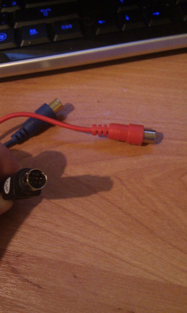

вечер добрый, подключил старый элт телек как дополнительный монитор (через переходник s-video - в видяйку, а с др. стороны вход для тюльпанов к телеку), возникла проблема - изображение появляется на телевизоре на полсекунды и исчезает (четкое цветное изображение рабочего стола), именно при смене параметров дополнительного экрана, перепробовал все параметры, устанавливал драйвера более старые - бесполезно, в чем может быть проблема? в инете не могу найти толком ничего
сообщение 10.3.2014, 22:27
Сообщение #6421
это что за древность, Джифорс 5-й наверное?
alex
сообщение 10.3.2014, 22:35
Сообщение #6422
Сообщений: 818
Спасибо: 205
Торонага. компьютер детский, больше не надо.
может ли быть проблема в самом переходнике?
выглядит так:
Сообщение отредактировал alex - 10.3.2014, 22:39

сообщение 10.3.2014, 23:27
Сообщение #6426
Цитата(alex @ 10.3.2014, 22:35) ссылка доступна только зарегистрированным
Торонага, ну у меня на NVIDIA GeForce 9800 GT тоже есть.
Хотя она живее всех живых еще, да и могет пока что)
мне все равно у кого что стоит, могёт оно или нет,хватит его или нет, мне нужно знать какая видеокарта установлена, версия дрофф версия ОС, это важно. А вы вату катаете.
s-Video были 4 и 7 контактные, не все карты ATI умели работать с любым разъемом переходника. Это так, навскидку самое поверхностное.
