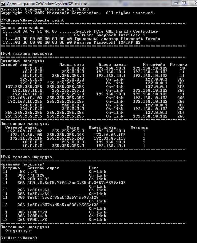

Цитата(Торонага @ 15.12.2013, 19:42) *
не, так тоже не ясно.
заскриншоть route print
сообщение 16.12.2013, 17:03
Сообщение #6012
Джам, а 192.168.10.102 откуда берется, у тебя роутер или другой NAT что ли?
деинсталлируй модемное ПО, сделай route -f, перезагрузись.
убедись, что сетка работает как надо. на этом этапе неплохо было бы снять route print, а то не совсем ясна сетевая конфигурация.
затем заново инсталлируешь модем, включаешь его и снова route print.
чего-то там слишком до фига постоянных маршрутов, и все с высшей метрикой. Не нужно чтоб так было.
и марку модема все же желательно, Хуавей чего-то там или ZTE такой-то
маршрут пока не добавляй, срисуй картину что и как работает-не работает.

сообщение 16.12.2013, 23:42
Сообщение #6018
да, у меня роутер в квартире, раздает Wi-Fi и 1 подключение через шнур. Марку модема как глянуть?

Джам, марка написана на его корпусе (возможно, под сим-картой), если нету, то в Коннект Менеджере смотри Сведения о модеме или Информация, данные об оборудовании.
ну, чисть маршруты и будем конфижить все заново.
сообщение 17.12.2013, 0:19
Сообщение #6021
чисть маршруты полностью
Торонага, у него вафля раздает, посему ему надо не маглановский шлюз писать, а айпишник вафли, впрочем маршрута на маглановский шлюз я не увидел, а маршруты с адресом 192.168.10.1 какие то странные, либо меняли айпишник у вафли, либо забыли его, по умолчанию 192.168.1.1 должен быть
сообщение 17.12.2013, 0:40
Сообщение #6022
GOLLANDEC, мне-то ты зачем это объясняешь? мне без разницы, надо, чтобы он понял все. smile.gif
видишь вот, уже и роутер вычислился, а о нем изначально ни слова не было.
сообщение 17.12.2013, 0:44
Сообщение #6023
Сообщение отредактировал GOLLANDEC - 17.12.2013, 0:45
сообщение 17.12.2013, 1:58
Сообщение #6024
GOLLANDEC, ну,да, в случае роутера постоянные маршруты прописываются к гейту роутера. В данном случае 192.168.10.1. и по фиг как раздается сеть, вафлей или по проводу.
Но этого может оказаться недостаточно, все зависит кем именно встает модем (модемом или сетевой картой), возможно придется играться с метриками.
