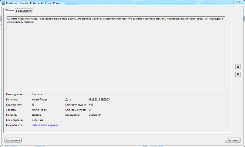

Вот. Подловил. Но почему то такой глюк вылетает именно когда запускаю игурли связанные со Стиам. Правда была тут недавно тарбла с куллером на проце. Снял, почистил и все ок.

Народ! ну подскажите плиАз по моей проблеме че ни буть.
сообщение 4.11.2013, 15:06
Сообщение #5826
Трейдер, Серёга, oag тебе ответил максимально честно, здесь слишком много нюансов, чтобы лечить по фото.
Это надо смотреть предметно и на ощупь. Но видеокарта уже сразу не вдохновляет, 610-й чип - унылое офисное г***. И проц не фонтан для современной системы. 64-бита в системе - вовсе не чем гордиться, скорее наоборот, в неумелых руках может навредить. Много тонкостей.
единственное что пока можно советовать. Мой комп - Свойства - Дополнительные параметры - Загрузка и восстановление. Отключай там автоматическую перезагрузку при крэшах, пусть выдает синий экран. Его сфотай на мобилу, и скрин размещай сюда.
Ну и пусть дамп памяти записывает, ядро не надо, малый дамп памяти хватит пока.
Спасибо! — dissector Трейдер
