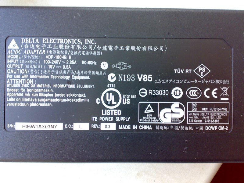

Короче, такая засада. Играл в игру, ноут внезапно вырубился и больше не включается sad.gif
Есть подозрение, что проблема с блоком питания. Потому что, однажды, уже была подобная фигня. Тоже выключился и не включался, потом я пошурудил шнур, который к блоку питания подключается (с вилкой), что-то треснуло, и ноутбук включился. Батарея оказалась полностью разряжена (был 100% заряд), и износ увеличился.
Нюанс в том, что срок гарантии на блок питания уже истёк, а на ноутбук ещё нет. Поэтому, если проблема в БП, я б просто купил/заказал новый, а не ждал, пока ноут попутешествует по России в АСЦ и вернётся с вердиктом "у вас сломался блок питания, гарантии на него уже не распространяется". Вот как бы мне проверить, в БП ли дело или всё-таки нет? Можно у нас в городе найти подходящий БП? И реально ли отремонтировать блок питания вообще, или проще купить новый, если что?
Блок вот такой (180 Ватт):
Сообщение отредактировал Vestnik - 5.7.2013, 17:01

может просто дело в контакте шнур к блоку? А так у меня три ноута было и у всех блоки питания на 19 вольт, можно другой блок подключить и посмотреть

9.5 А - 19 В. Наверное в шнуре ~220 V, если шевелил и заработало. Поработало через хреновый контакт, в том месте грелся и обгорел. Теперь шевеление не поможет - надо прозвонить (прибором безконтактного поиска потери напряжения - продают такую, тпа отвертку, но она с диодом и бипером)-для поиска скрытой проводки или эл. магнитного излучения)).

Vestnik, я бы на твоем месте взял ноутбук и пошел бы в магазин у телевышки, цифрал который - там видел несколько блоков питания разных, универсальных, с разными разъемами. подобное же видел в компьютерном магазине (название забыл, который слева от Софт-капитала).
так можно узнать, в ноуте проблема или в блоке питания (цена вопроса около 1.5-2 крублей)
ну и по модели ноутбука поищи - он в принципе работает, если батарея крякнула или нет. если работает - то пробуй вытащить батарею и так включить.
до кучи - обнюхай ноут, блок питания- может органолептическим способом почуешь гарь где?
и там еще до кучи много вариантов есть, чего с ноутом случилось - блок питания, батарея, перегрев видеокарты/процессора и т.п.
Батарею вытаскивал, конечно, без неё должен работать, увы.
Тоже думал в магазине подходящий блок померить, только не будет проблем, если использовать "неродной" БП? И если не будет с данными характеристиками, можно ли использовать с несколько меньшей мощностью, чтобы проверить запустится вообще или нет?

Я бы прозвонил БП в первую очередь после проверки включения бука без батареи только на одном БП. Т.к. очень часто, хоть провода и крепкие, но или провода ломаются, или штекер/гнездо перестают дружить.

Vestnik, правильно, жаркие... я думаю то про температуру проца (там по ядрам раскидано, в CPUID Hardware Monitor), а вот пишу - про диски smile.gif
потом сам залез посмотрел - диски 31 и 37, соответсвенно (один SSD, другой обычный)
с меньшей мощностью - по аналогии с большим братом - когда блок питания не вытягивает - то всяко стегает комп. лучше постарайся такой же найди)
